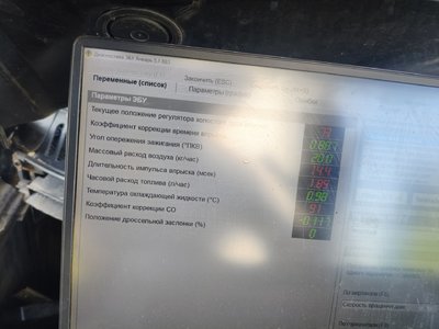

    прошивка. форсы паль китайская? они льют шопипец и не держат даже 3кг.
    скорее всего неверно посчитана прошивка, мертвый дмрв.
    подключись тазодиагом и скажи сколько на хх у тебя дмрв показывает расход воздуха.
    кроме прочего любой вменяемый диагност-чиптюненгатор способен продиагностировать это корыто.
    убедись что родная пусковая форсунка отключена. бензонасос какой? если вдруг оставили родной ауди - заменить на какую -нить парашу которая на пределе 4кг
    хотелось бы видеть показания с манометра , и лучше на время отстройки иметь настраиваемый РДТ с манометром.
  3. Sergey Khalin
    Sergey Khalin Новичок
    Вчера
    2
    Курская обл.
    А6 С4 2.3
    Форсы новые покупались 6к за штуку
    Дмрв так же новый в районе 12 стоил
    Так же все менялось на новое
    Насос год назад менялся на крауф
    Про пусковую- ее нет, место заглушено.
    Завтра подключусь все посмотрю по показаниям
