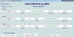

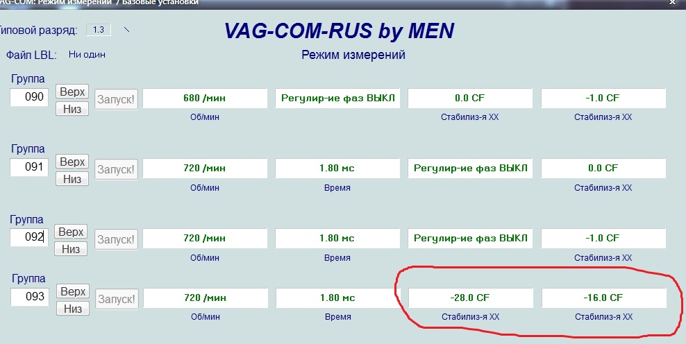

    Здравствуйте! а6 с5 2.4, неприятная вибрация на хх, обороты на хх немного плавают в районе 680-750. Средний расход по городу показывает около 22л, ошибок на данный момент нет. Очень настораживают показания 093 группы.. Подскажите пожалуйста - нужно лезть в гнц или просто грм стоит криво? Очень надеюсь на помощь, спасибо!)
  2. Novosib088
    Novosib088 Новичок
    8 дек 2018
    75
    Новосибирская обл.
    S6 c5 02.2002
    Ну прям большое отклонение, насколько помню на шестернях есть метки, проверить для начала расхождение по ремню

  4. Novosib088
    Novosib088 Новичок
    8 дек 2018
    75
    Новосибирская обл.
    S6 c5 02.2002
    #4 Novosib088, 10 дек 2018
    Смотри где сбито, либо колено-распред через ремень, либо распред-распред через цепочку, показания у тебя берутся с дальних распредов, поэтому определить в чем беда, в ремне, либо в цепочках/натяжителях, по показаниям не возможно, хотя в твоём случае, судя по цифрам, смею предположить, что перепрыгнул ремень

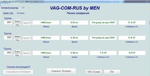

  7. Barni34048
    Barni34048 Новичок
    6 дек 2018
    49
    Псковская обл.
    A6 C5 1997, 2.4 AGA, была АКПП - стала МКПП
      96,6 КБ
      225
      96 КБ
      212

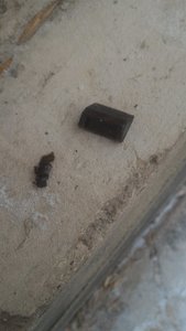

    снял я клапанную крышку на голове со стороны водителя и не обнаружил на гнц верхнего башмака.. нашел только 2 кусочка от него.. стоит ли скидывать теперь полностью голову, мог ли пластик куда дальше попасть? И вариант просто поставить новые башмаки, ведь в целом натяжитель же вроде рабочий?

  13. Amodeus177rus
    Amodeus177rus Живу я здесь
    11 окт 2017
    2.723
    Volvo XC 90. 3.2.
    По иде ни чего страшного, ставь новый бошмак и катайся. Пусь остатки там валяются в картере. Но нельзя про них забывать (откачки масла через щуп).

  17. Dembelx
    Dembelx Участник форума
    2 мар 2014
    107
    А6/С5 2.4Arj 2000г
    а как она вообще у тебя ездила с такими показаниями)

  18. Barni34048
    Barni34048 Новичок
    6 дек 2018
    49
    Псковская обл.
    Ездила отлично, только цепь гремела в одной голове. Но там башмак развалился, заменил, всё идеально выставил пометкам.. но всё равно по -16CF показывает в каждой голове.. Ну а так едет нормально) Летом попробую может новые гнц и цепи поставить)
