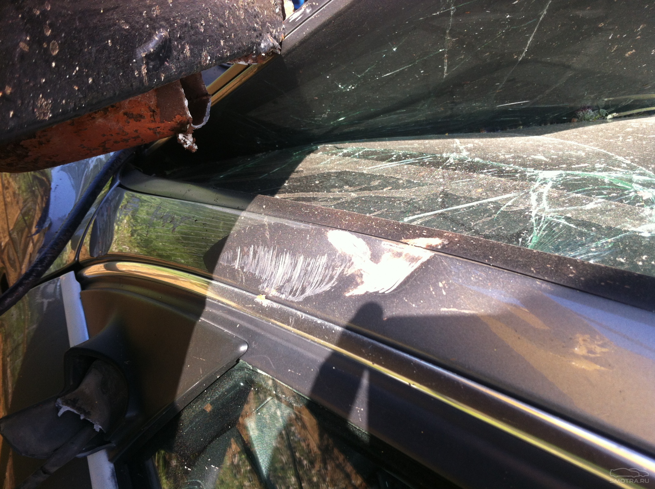

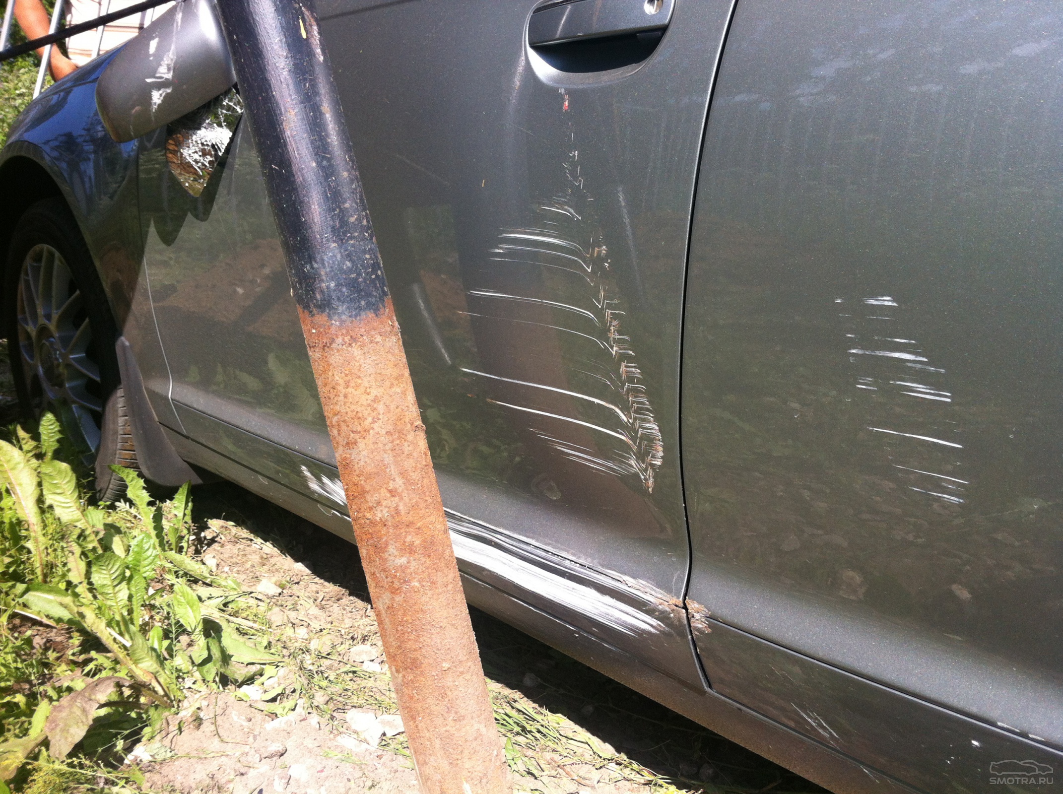

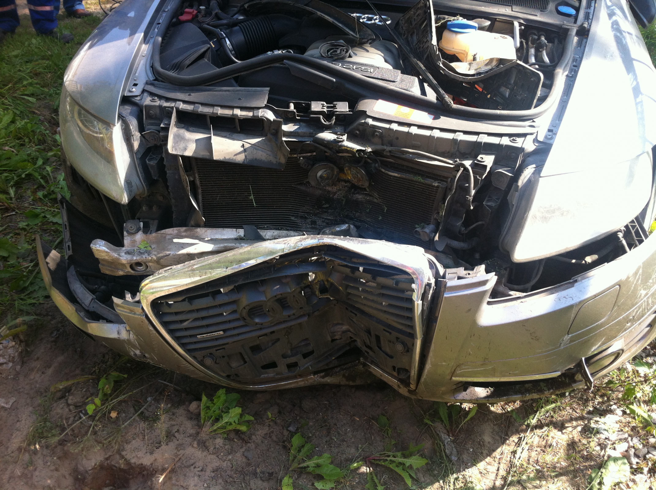

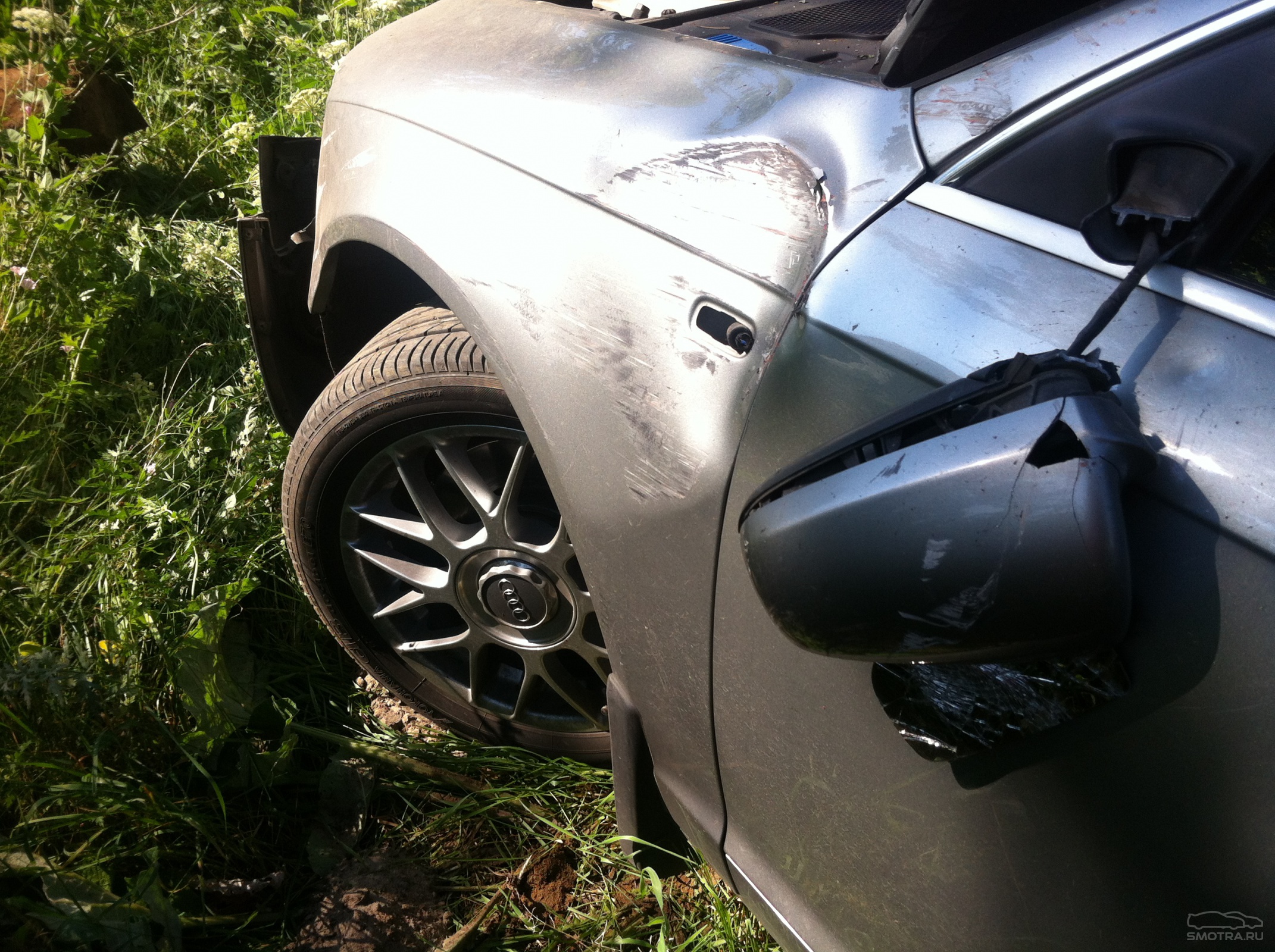

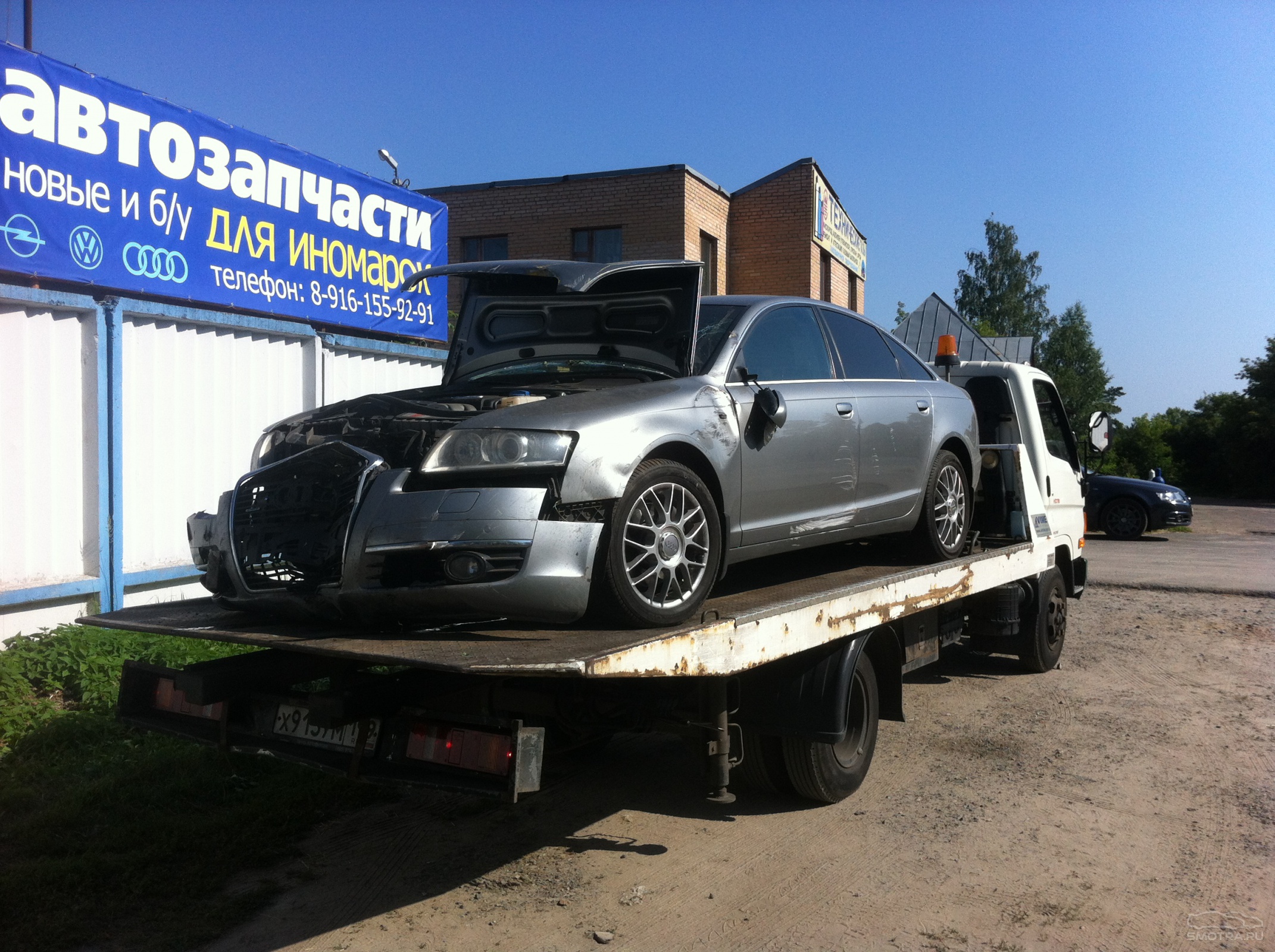

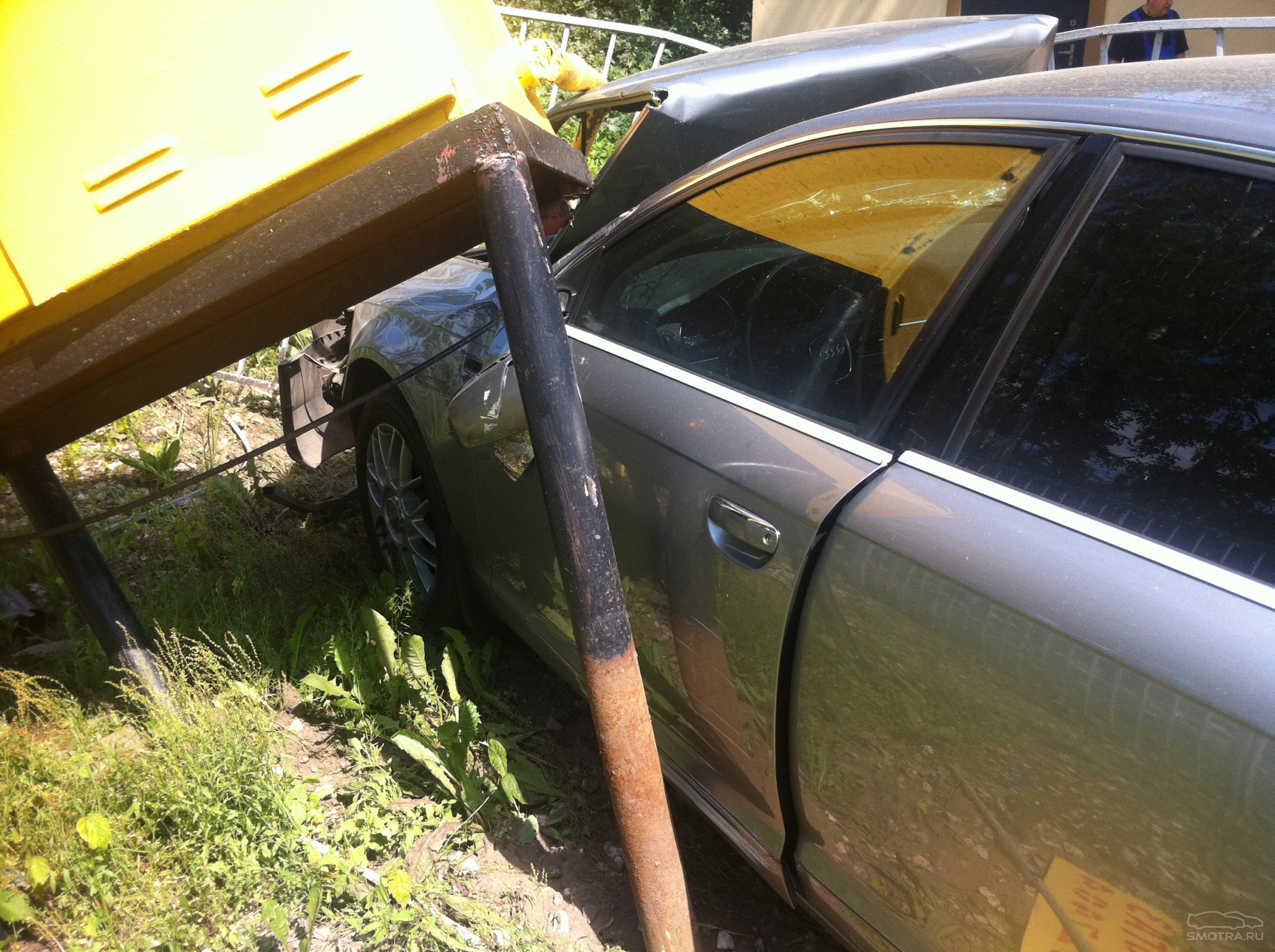

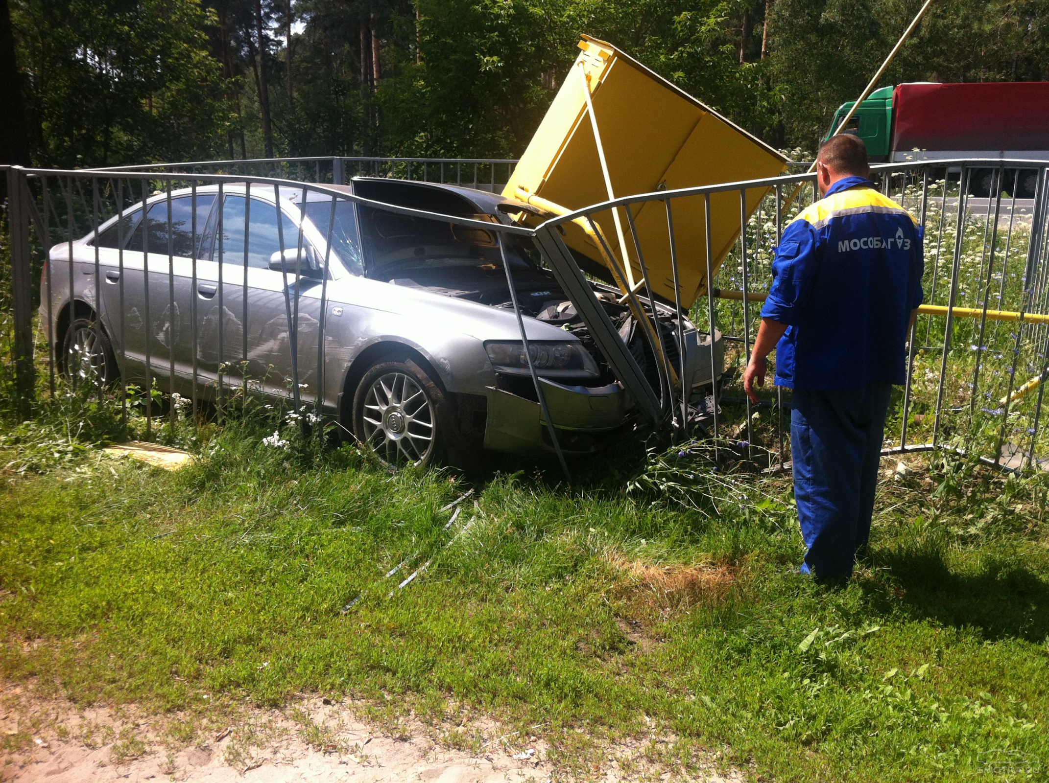

    Всем день добрый хоть он для меня и не добрый ни разу..
    Влетел в газовую станцию как не взорвался одному богу известно... Давно как то ничего не писал здесь.жалко что такие вот новости...
    Ехал в Орехово-Зуевской области домой в Мск.
    Ехал в правом ряду перодо мной вылетел с левого ряда микроавтобус я чтобы не бить в него стал уходить направо на обочину там было всё в песке тормоза просто не тормозили понесло кое как смог пролететь между деревьями и влетел в газовую будку..
    пробили трубу низкого давления газом воняло ппц просто как сильно..
    Газовщики сказали что нам просто очень и очень повезло что не пробили трубу высокого давления до неё не хватило около 50 см...
    Понимаю что мне это звоночек сверху....
    слов как то особо нет.состояние ужасное. пусто внутри пусто от того что поставил на уши всех своих близких...
    хорошо что всё так закончилось без жертв...
    на сколько там будет ремонта просто думать не хочется...
    из живого места только багажник и задний бампер...
    понимаю что всегда учишься только на своих ошибках но всё же берегите себя и не превышайте скоростной режим может звучит смешно но это так и есть...
    всем мир..
    У меня такой к вам вопрос как вы думаете судя по фотографиям на сколько будет ремонт?? а то мне страховая сказала что скорее всего будет тотал...(((( а я думаю что лучше восстанавливать...
  11. Alex 86
    Alex 86 Живу я здесь
    20 июн 2007
    2.716
    Шевроле Каптива
    полюбому тотал, хотя сделать канеш можно. но никакого смысла!
    повезло что не взлетел на воздух...
  12. bais
    bais Живу я здесь
    28 июн 2006
    1.472
    Audi A6C5 2.4Q 02г
    Еще раз убедился в том, что подставляют - нужно бить. Хорошо что у тебя страховка есть.
  13. Allem
    Allem Живу я здесь
    18 ноя 2005
    2.712

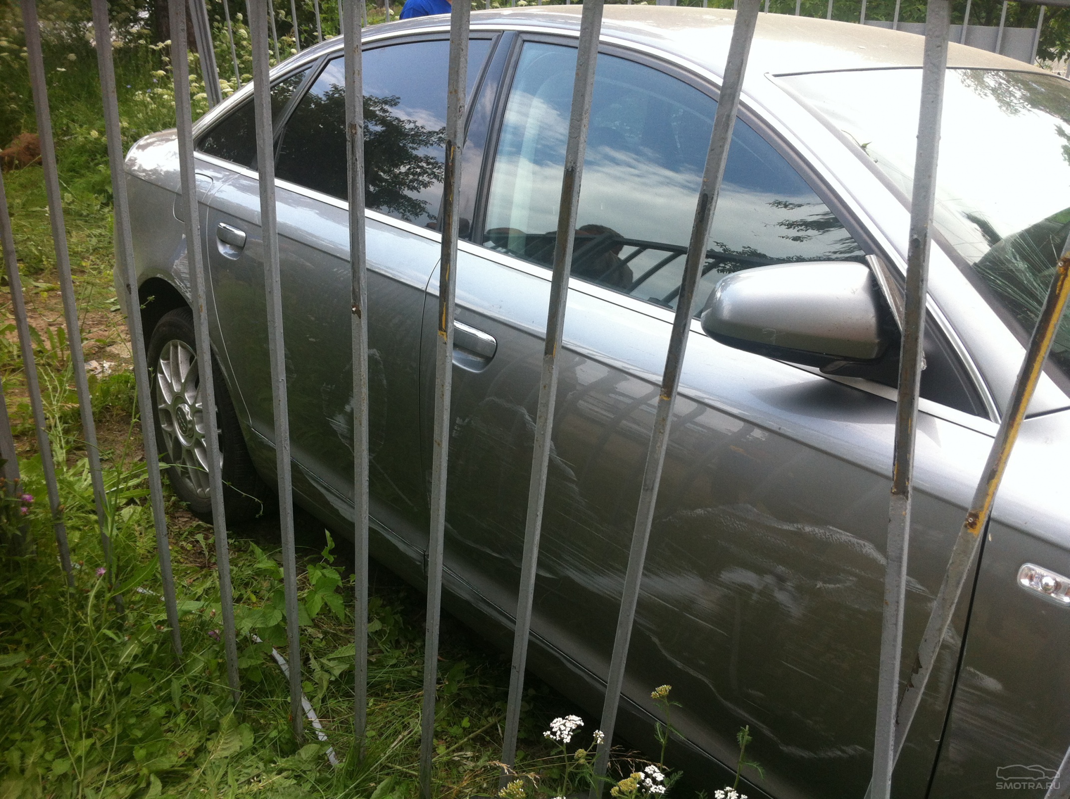

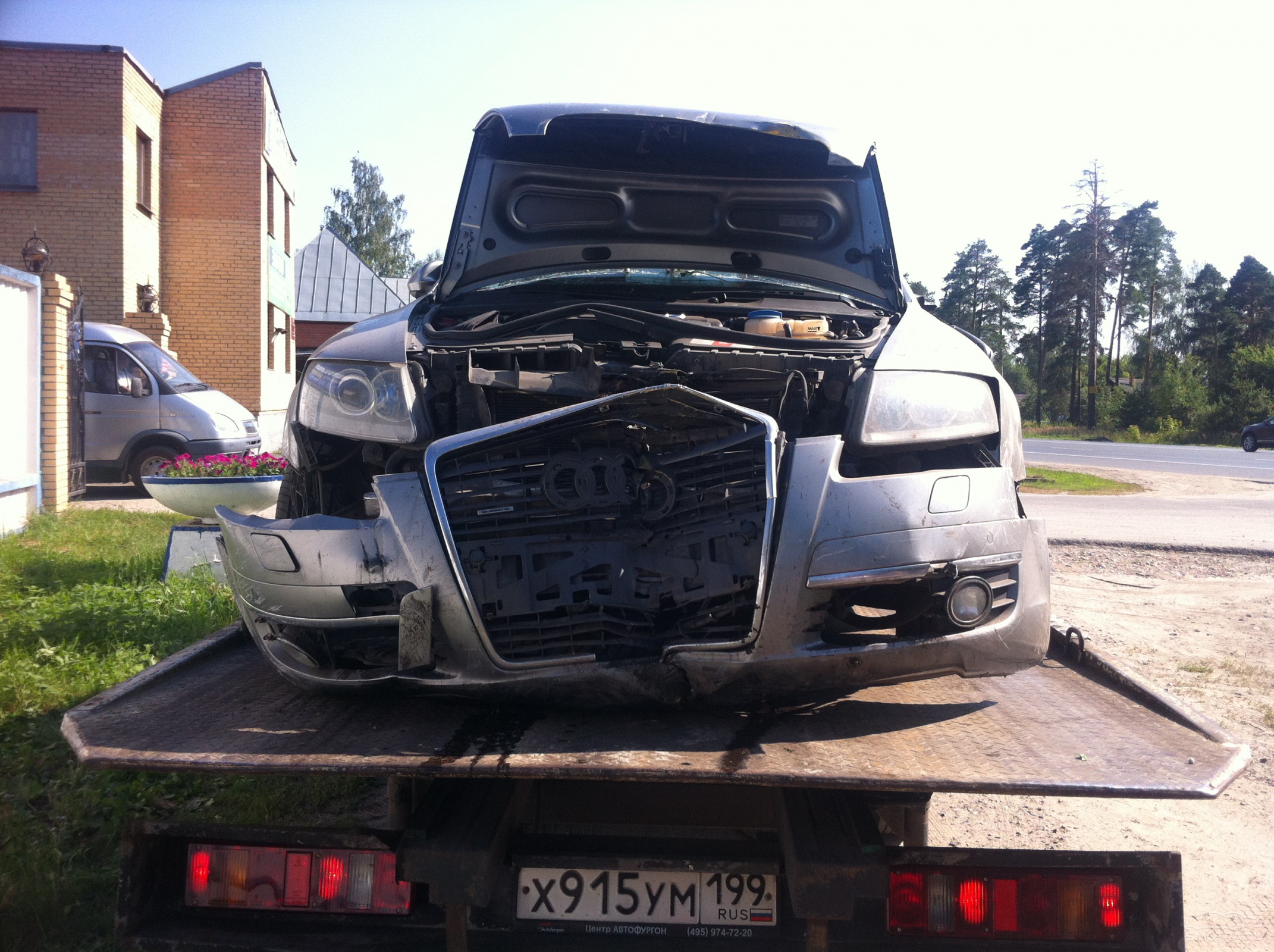

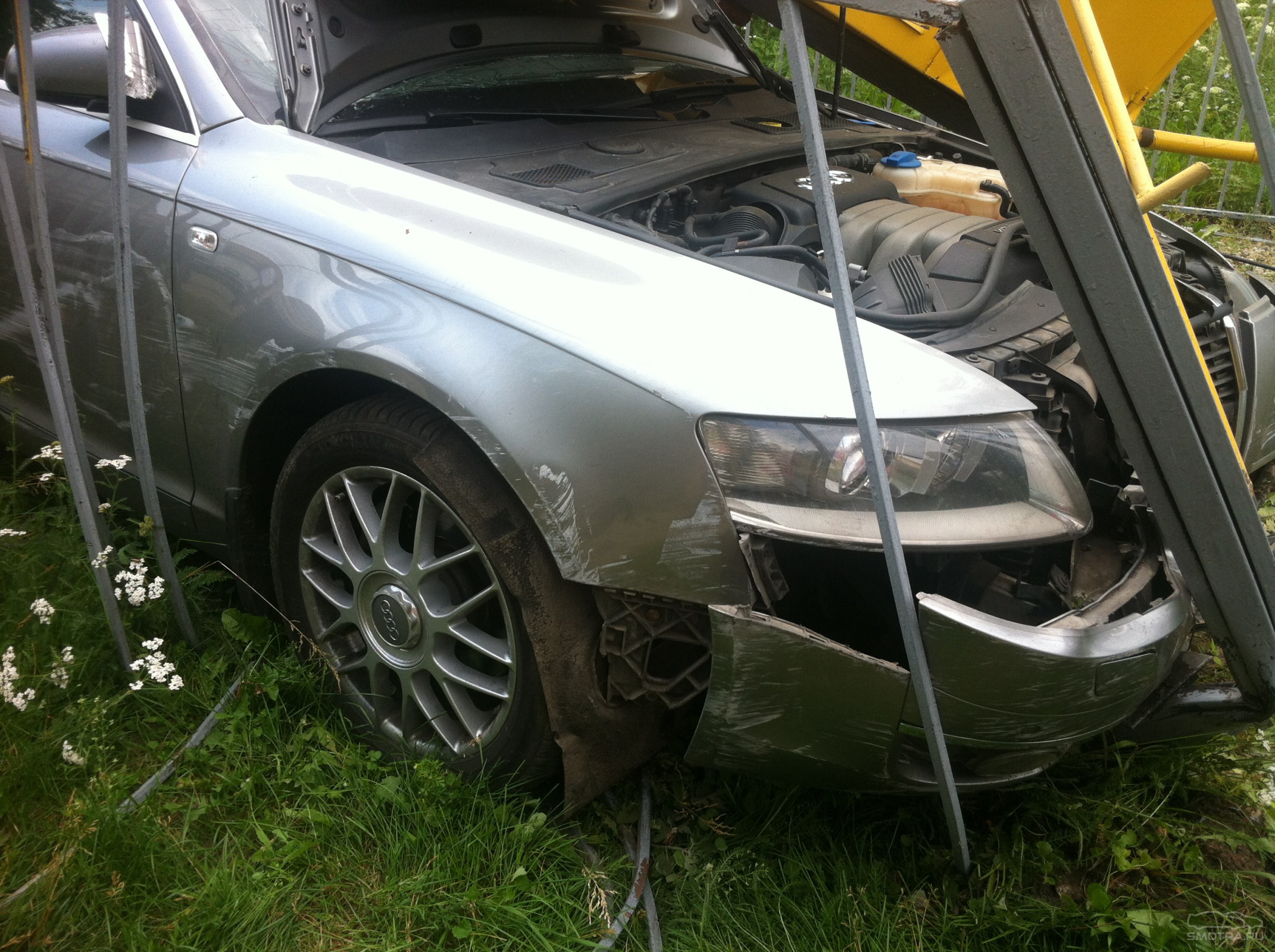

    теперь бмв
    Не так и сильно все, за мотор переживать особо не стоит, цепь стоит сзади, жестянка малой кровью ремонтируется/меняется. Страховая затоталит, продаст ее по своим каналам и связям, и возможно что эта машинка снова появиться в нашем клубе. Вобщем эта машина будет ездить, своми руками ремонт выдет недорого скорее всего.
  14. igor33
    igor33 Заблокирован
    19 июн 2010
    19.978
    А6/С6 3.0i Q 05
    Какой там тотал??? Даже подушки не сработали!
    Тотала не видели...
  15. Шашлыкофф
    Шашлыкофф Живу я здесь
    11 мар 2012
    1.311
    Q7;touaregNF
    а последняя фотка что не говори красивая!!)))это так для поднятия настроения! а по делу, ко всему нужно отнестись философски, если все живи здоровы, то все оооотлично!! это всего лишь машина, а тем более еще и застрахована, в принципе так по фото тут до тотала еще как до китая, ну а там уже как сами решите можете договориться чтобы и не тоталили, так восстановить ее легко там все повреждения то не такие уж и серьезные, ну бампер,капот раму вытянуть, тут подкрасить там подтереть! неделя две работы в нормальном ара сервисе и думаю ну 100-150 рублей ремонт
  16. l.e.f.f.
    l.e.f.f. Участник форума
    19 сен 2005
    469
    была ауди
    смотря сколько за тотал выплатят...
    а так вполне несильно , мелочевки тьма канеш , но на то есть разборки и любители там проводить выходные .
    "выкупай" ее сам у страховой потом, вези в регион на ремонт - тут же и продашь
  17. SVART
    SVART Заедем?
    10 апр 2011
    2.307
    А6 3.0Т st2 REVO
    Завтра будет оценщик.Но мне уже так сказали что они хотят её списать так как делать очень дорого потому что нужно почти всю красить...
    все зап только оригинал...
    и за неё выплата будет около 910... как то так...
    хотя я сам всё же думаю что лучше конечно делать так как криминала я там не вижу...

  18. l.e.f.f.
    19 сен 2005
    469
    была ауди
    мне кажется выплата хорошая , бери деньги.
    остальные описанные мною процедуры - уже по желанию .
  19. MMax
    MMax Старожил
    3 фев 2011
    10.939
    Q7
    За 910, ты её всё равно бы не продал, а тут ещё можно колёса поменять и продать отдельно.
  20. SVART
    SVART Заедем?
    10 апр 2011
    2.307
    А6 3.0Т st2 REVO
    ну она просто в идеале ток цепи поменяли...
    а так чего возьмешь за эти деньги что они выплатят....
