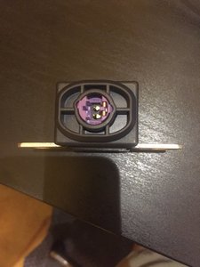

    Добры день!
    Нужен совет. Машина А5 2012 г. после ДТП, все восстановил машина на ходу, но в клемме + пиропатрон не менял подключено на прямую. Сегодня вот приобрел и возник собственно вопрос могу его сам поменять или нужно ехать к спецам, поскольку когда ставил подушки они какие то обманки поставили.

    С большой вероятностью - сможешь.
    Обманки - резисторы/сопротивления - "иммитаторы", с точки зрения ЭБУ, подушек.

    Поставил, машина в итоге не завелась и выскочили все ошибки. Думаю - это не исправен пиропатрон который купил или я его нахлобучил? Поставил обратно все как было, все ок

    Пиропатрон б/у купил или новый ?

    12
    б.у. Похоже на е...ли

    Avant 2.7 Tdi BPP
    Разъем не забыл на него одеть, когда ставил ? ( В разъеме этом обычно обманку ставят, что бы панель не ругалась) Обманку достал ?

    Какой разъем??? В тот что на картинке??

    #370 VODOROD, 18 июн 2017
    Да ( на фишку)

    В нем ничего не было и нечего в него вставлять, нету никакой фишки

    Как нет, для чего тогда разем на пиропатроне ? фишку на машине ищи

    12
    Тоже об этом подумал что должно быть))) но нету, завтра пойду еще разок гляну

    12
    Но по идее, то если он рабочий машина должна завестись, даже и без этой фишки. Или нет? Сейчас просто на прямую подключено и все ок!

    Avant 2.7 Tdi BPP
    Сними крышку с пиропатрона ( он разборный) сразу будет видно стреляный или нет. Только аккуратнее, клеммы не доставай.

    12
    да я сейчас маультиметром проверил, мертвый

    Avant 2.7 Tdi BPP
    Разбирай, там ничего не поломает, даже если рабочий

    12
    Я лучше его завтра сдам попробую, возьму другой

    12
    Вместе с клеммой 2к, но сегодня выяснил что патрон мертвый, купил новый за 1,5 Sollo SA604049
