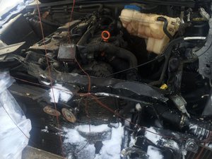

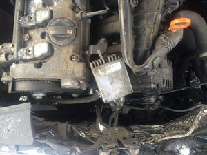

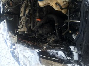

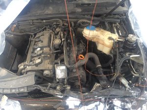

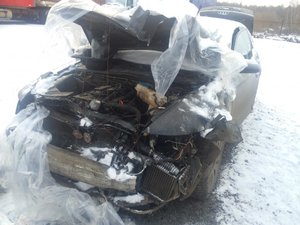

    ДТП, морды нет. А6 С6 07 год 2.0tfsi BPJ, - восстанавливать самому
    Нужна помощь, регион - г.Владимир, оценить повреждения, составить список деталей/стоимость примерную на замену б/у (а также помощь в поиске - может разбор есть знакомый, чтобы морду найти ...). Спасибо. Отнеситесь с пониманием.
    (примерно: бампер, фары, рамка радиатора, радиатор, радиатор кондиционера, вентиляторы, насос гура (шкив согнут), бачок гура, бачок антифриза, левое крыло, видимо блок АБС - находился у крыла между бачками, капот, впускной коллектор, 2 подушки, ремни безопасности, блок управления подушками.

    По номерам не вариант, там на половине деталей ничего не осталось, там все разбито. Мужики, Вы чего?)))
    Может кто может морду от моей привезти? предложите хоть какую-то помощь. Даже фото морды изнутри с номерами подойдет для начала, трудно вспомнить где что стояло...

    Морда в зборе(фары,капот,бампер,крылья,все радиаторы с рамкой) это около 2х тыс у.е.Бачки тебе и так я думаю отдадут.Блок АБС около 150 у.е.Если перед.пассажирский аербег стрельнул то вся консоль замену.Такие цены в Польше, если надо могу выслать.

    Хотел у меня друг похожую машину восстановить.... По вашим фото сложно сказать про скрытые дифекты, но судя по удару их может быть очень много. Сначало нужно просто все разобрать и сделать дифектовку. Когда дифектовку составили на машине друга, то поняли что овчинка вывделки не стоит... Итог - в разбор!

    Перед праздниками на разборке покупал:крыло 10т. Капот 15 т.радиаторы по 4 т. Новые. Судя по фото блок абс должен выжить. Панель около 30 т. Без подушки,руль с подушкой 8-10т. Телевизор б/у 5 т. Бампер 10 т.

    Спасибо всем. Вложиться в 2 тыс готов. Правое крыло целое. Левое спереди-снизу удар, поэтому там смяло. Щас после праздников сделаю дефектовку, отпишусь. Реально, спасибо за помощь. Брать другую - денег нет, а 150-200 есть. Новую даже не хочу. Ауди.... это ауди...

    По двигателю пока не знаю. Из видимых только впуск, да шкив гура погнут.

    если шкиф ГУРА погнут то хана гуру насос тоже под замены было уже такое машину востанавливал после ДТП шкиф немного гнут был купили новый поставили а он загудел подшибники не выдержали

    А движок с подушек не сорвало?
    Ценник точный не сказать, цена сильно разнится. Я за два года две такие восстановил.

    Да рублей двадцать минимум ещё готовь на непредвиденные, а они будут уж поверь. А если движок пострадал, там неизвестно.
    Я в последнюю планировал вложить не больше 100тыр, а вбил 300 тыр. Проехал 2000км и она снова просит вложений, возить при этом отказывается.
