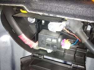

    На фото да это он
    Твой вариант н 253

    Посмотрел фото патрона а он че у тебя не на плюсовой клемме стоит
    Или это просто фото такое

    Смотрел схему, были пиропатроны и реле отключения от года зависит

    Проще всего по номеру детали заказать и проблем не будит

    Все разобрался-у меня пиропатрон 4F0915519.

    Патрон отдельно не продаеться а только в сборе с коеммой когда будешь его искать он везде одинаковый туарег, ку7, а8

    Перед покупкой патрона вскрой его или прозвони но лучше вскрыть что б он был не стреленый
