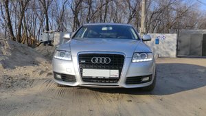

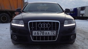

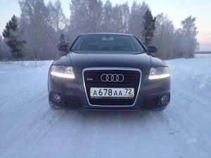

    мужики.мне из беларуси едет с-лайновский бампер со всеми приблудами.Назрел вопрос.чем отличается визуально обычная решетка радиатора от с-лайновской.честно я не разглаядел.может кто знает? ну и собственно..может кому нужна?

    1 решетка обычная
    2 решетка от s6
    3 s-line
    Я не вижу разницы между 1 и 3.
    Или нет смысла искать разницу там где ее нет?

    Чего-то и вправду 1-3 разницы нет:shock: А вот 2:flirty::thumbup:

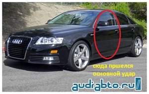

    Добрый вечер!Очень нужна помощь в консультации.Сегодня попал в ДТП.Двигался по главной и на перекрестке шевроле не снижая скорости вошел в мою дверь(точная копия бокового краш-теста).Раскрылись боковая и шторка подушки.Водительская дверь ушла в салон(это основное повреждение).Частично крыло,сильно замят порог и немного бампер.Двигателя ничего не коснулось,если только снизу заскочил немного на бордюр.Пробовал завести авто-щелкает по моему только реле,стартер молчит .Приборы все работают,ММИ тоже,стеклоподьемники тоже.Короче все работает,только стартер молчит.На эвакуаторе отвезли авто в гараж.Может кто подскажет куда копать,ДТП в 120 тыс.не уложится,нужно будет ехать или везти авто на экспертизы по дефектовке.Если не заведу -придется нанимать на все процедуры эвакуатор.ДТП произошло в чужом городе и там же стоит в чужом гараже.Очень много проблем из-за этого,что авто не заводится.Может что заблокировалось при ДТП.Клеммы пробовали снимать-результат нулевой.

  7. YUROKEZ
    YUROKEZ Мойша Карлович
    12 янв 2010
    5.139
    А6 С6 3,2Q BYU
    Мульон процентов стрельнул патрон аккума стоит он плюсовой клемме в багажнике сними плюс и увидешь его
    Открути гайки и перемкни контакты толстым куском провода
    И будет счастье все заведеться сто процентов

    А6 С6 3,2Q BYU
    С плюсовой клеммы уходит несколько проводов а патрон стоит на стертер и генератор

    режется стартер и гена.
  12. aleks63 Tomsk
    aleks63 Tomsk Живу я здесь
    22 дек 2012
    2.496
    A6/4F 2.0T 2009г
    Другие Эл. приборы считаются что не смертельны (MMI и т.д.) , патрон отрубает ДВС , подачу топлива , так что корень проблемы только там ...

    Огромное спасибо за информацию.Завтра поеду смотреть.Если честно,когда откручивал плюс с аккумулятора ничего не заметил.Можно поточнее где стоит патрон,рядом с клеммой?И как выглядит?

    Увидишь к нему подходит желтый провод
    Стоит он на самой клемме сдвинь аккум для удобства
