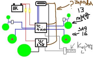

    Нужна помощь собираюсь менять акустику решил поставить:
    На перед компонентные 13 см
    на зад каоксальные 16 см, и все это на 4х канальный усилок,
    а также в дальнейшем саб с усилком
    Проблема в том что все сразу финансово не потянуть но провода хотел бы уложить сразу на все т.к. салон буду разбирать полностью для шумки.
    Отсюда вопрос сколько и каких проводов нужно уложить, а также примерно какой длинны они должны быть чтобы не ездить несколько раз в магаз, авто a4 b5. Если можно подробней с названием производителя, маркировкой (сечением) и длинной, а так же схемка не помешала бы.
    Я нарисовал схему подключения (извини что не очень ровно но надеюсь все понятно) если что не так поправь, а также распиши какие провода куда нужно.

    Решение окончательное или обсуждаем? ИМХО Тыл в топку, фронт не 13, а 16.
    Схема почти верная, только синие линии от гу к усям меняем на зеленые(допустим) - это межблочный провод. Синий - акустический. Управление нужно и нарисовано правильно - провод remote, любой слаботочный.
    Какие провода, в принципе писАл выше. Сила - КГ или Дакс (есть и другие, много лучше но их уже проблемнее найти), межблок, если паять - канаре, если брать готовый хз, надо подумать, можно дакс, но не самый дешевый. Акустика - я выбрал канаре из-за хорошей помехозащищенности - там не 2 жилы, а 4, квадратом.
    Длина - тут надо разбирать и смотреть как провод пойдет. Например у меня провод, идущий на акустику по полу на 2м длиннее аналогичного по потолку, не смотря на то, что потолочный еще идет вверх и вниз по стойке.
