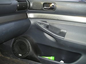

    У меня была б5. Со штатным размером там жопа. Больше 12 см (на память) не лезет без переделки. А толку от них так низко не много. Советую все же решаться на подиумы и ШВИ дверей (кстати ШВИ полюбому лучше сделать, даже если без подиумов) - у меня так было. Очень лаконично и красиво вписались.
