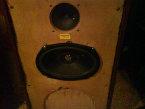

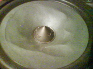

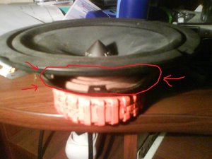

    #692 Psixopat, 23 фев 2009
    Ну они стояли в Тазике и там начали пердеть..
    Есть возможность их закрепить с жестким креплением.. но по моему это ничего не изменит..
    Видемых повреждений нет, помят только верхний диффузор, может из-за него вся проблема ? Но по музыке.. начинается пердение только после того, как нижний дифузор включается в работу, на фоте отметил..
    Другие динамики играют, без раздражающих звуков, что просто валяясь на полу, что в коробке из под динамиков на жестком креплении..
      264,9 КБ
      102
      179 КБ
      70
      286,7 КБ
      67

    Выкидывай то что на фоте

    Что-то мне не совсем понятен ваш тон. Доктора на другом форуме. А то что на фото действительно труп:rock:

    Это всё из за мятого верхнего диффузора ?
  17. plusive
    plusive Участник форума
    2 июл 2008
    410
    Audi Coupe 93
    Именно из-за него.

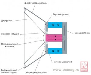

    вот кстати для всех небольшая схемка как что называется, чтоб небыло путаницы:)
