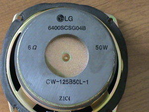

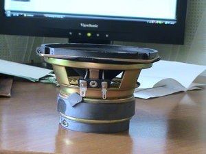

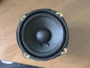

    вопрос в силе:можно ли 6 Ом подключить вместо штатных 4 Ом динамиков
    вот сами динамики

  12. *M!X*
    *M!X* Bad e-mail
    6 мар 2007
    1.002
    A4 1.8 97г.
    Ответ: Помощь по авто звуку. Небольшая статья
    Зависит от того как реализовано подключение штатных (к сож-ю я не в курсе как именно)
    1. Если подключено через пассивный кроссовер - включение 6Ом дина вместо 4Ом сместит границу разделения частот ВЧ и мидбасового динамика, что как минимум скажется на звуке(как именно - зависит от схемы фильтра и возможностей динамиков) как максимум сожжет пищалку(если срез например упадет ниже 1-1,5кГц
    2. Если подключение "поканальное" Увеличение нагрузки приведет к снижению выходной мощности усилителя, что приведет к снижению громкости при прочих равных по сравнению с 4Ом динами, но может привести к повышению качества(зависит от усилителя и динов)

    есть кроссоверы от этого http://www.003.ru/model/9200_2336.html
    как я понимаю тут только методом ТЫКА.нуна проверять что будет при подключении:confused:

    каким образом изменение сопротивления мидбаса изменит частоту среза фильтра пищалки ? на простых штатных динамиках А6(45)...:very_cool:....

    Про штатное, как уже писал ниче не знаю. А про срез пищи соглашусь - тупанул конечно:beer::p:rolleyes:

    Что-то я недопонял... Сначала миды LG, теперь комплект Hyndai... Или это одно и то же?(не заморачивался знакомством с этим производителем:p)
    А Вы уверены в качестве данной продукции? Лично я бы такое поставил только взамен умерших штатных, хотя конечно и среди небрендовых вещей бывают стоящие, но редко.

    я же говорю что есть только кроссоверы с данного комплекта.
    происхождение динов не знаю,знаю что качают гуд.
    вот весь сыр именно в этом,как подключать эти дины к 4 Ом кроссоверу:confused::confused::confused:
