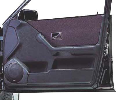

    Купил по случаю вот такие подиумы (http://www.audi-club.ru/forum/attachment.php?attachmentid=69099) под 16 акустику, что посоветуете поставить?

    1. Фронт через усь будет. Денег тыщ 6-8, край 10. Тут еще такой вопрос - колонки в штатных местах оставлять или отключать?
    2. С аккума идет провод, приходит на усь и саб. Не кинешь ссылку, где можно почитать про правильное подключение. Надо там все посмотреть.
    3. Понятно, спасибо.
    4. Ну я думал пару-тройку отв. сделать в самой полке декоративной - типа бас будет лучше в салоне ощущаться :chainik: :chainik:
    Саб стоит вдоль заднего сиденья, под полкой как раз.
    2 Михлян: подиумы итальянские (http://www.phonocar.it/easysite/search.asp?lingua=inglese), а купил здесь на клубе, человеку не нужны были.
