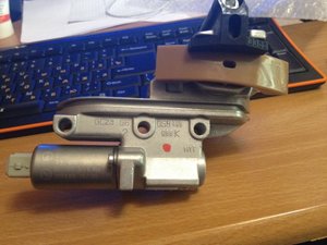

    GC23 56 вроде как этот номер натяжителя.
  10. Xiromant
    Xiromant Новичок
    3 янв 2014
    24
    A4/B5 1.8 2000г.
    Фото натяжителя

    Все поменял сегодня натяжитель цепи, пока все норма, дальше будет видно, что с машиной, цена вопроса 3 т.р.
