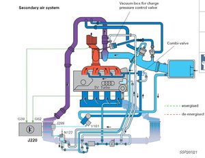

    У меня вырезан этот аппендицит под названием "Secondary air system" полностью и исполнителей нет, так что дуй туда или не дуй.... Но клапан как стоял, так и стоит.
    Во что нашел. Красивая цветная картинка!)))
  9. sanya-1
    sanya-1 Старожил
    15 дек 2003
    15.129
    Кстати на этой картинки нет заглушки на N112

    вся фишка в том... что счас потеплеет и если не отключен свв в прошивке то.... питание на него подаётся в течении 30 + 30 секунд, открываясь при работе... отросток глотает атмосферу и.... через клапан 112, вакум из яиц ( запас вакума в двойной зеленой) уходит. соответственно нестабильная работа при прогреве, пропуски зажигания и... куча всяких прелестей :)

    красивая)!
    принцип работы, как и эти два клапана (байпасный - свв) одинаковы... снять трубку с коллектора, идущую на байпасный клапан... что будет? :wink:
