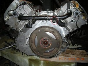

    Если на горячую плохо заводится возможно богатит смесь, проверь как уже посоветовали ДТОЖ, а еще лямбды. Для начала выкрути пару свечей и посмотри какой на них нагар если черный значит смесь богатая

    Точное место установки ДТОЖ на ВАТ
      102,8 КБ
      68
