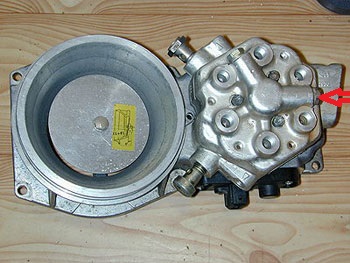

    Сегодня 20 июля 2014 года заменил шрус и заодно уж был под авто поменял топливный фильтр! Специально загнал авто почти с пустым баком, поменял всё завелся, заглохла, ещё раз завожусь всё хорошо поехали. проехали метров 600 на бензозаправку, не доехали метров 300 заглохли. Сбегал за бензином с канистры залил бензин. Завожусь глохну, завожусь ещё раз трясёт всё и глохну, ещё раз завёлся, завилась троит чуть гузка и глохнет. Был я с людьми которые лет 10 на ты с автомобилем, но с системой впрыска K-Jetronic дел не имели ни знают принципов. В общем ковырялись с 10 утра до 14 дня с впрыском! Меняли свечи, чистили контакты крышки трамблёра, бегунок трамблера, дошло дело до откручивания болта с краба K-Jetronic
    и чудо, машина заурчала(но только в момент когда топливо выходит из под болта). Когда болт заворачивается на крабе K-Jetronic то авто начинает троит и в конце глохнет. Товарищи выдали диагноз что система слишком много подаёт топлива!
    Люди, кто с таким связывался, подскажите как лечить всё это и верен ли диагноз?

    О чём речь? отворачивается болт что под спойлером на картинке и на 1.5-2 метра струя бензина

    Струя конечно будет! Насос должен давить 8-10кг, а струя может идти и при 3-х! Мерь давление насоса!
