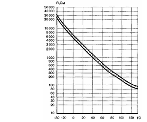

    Зато замерил напряжение на датчике ДТОЖ 2-х контактном, на прогретом до 82-85 гр. моторе с подключенной фишкой, так вот напряжение на одной ножке 0,29 вольт, на другой 1,04 вольт, так и должно быть?
    Сопротивление при отключенной фишке, относительно массы - на одной ножке 294 на другой 300 ом.
    Опорное напряжение на фишке - на одном контакте 4,05 вольт на другом 4,55 вольт.
    Есть какие мысли?

    Должно быть одинаково относительно массы, ну маленькие отклонения нестрашны.
      93 КБ

    Я вот за показания вольтажа переживаю, найти не могу сколько вольт должно быть.

    Снят датчик ДЖОТ который ставил еще в начале года, он оказался под №0280130053 хоть он и пробивается как возможная замена оригиналу и даже сопротивления показывает согласно графика но !!!! ЭБУ с него не верно берет напряжение
    Мерил напряжение на подключенной фишке при заведенном холодном моторе при температуре примерно минус 15град. так вот...
    датчик под №0280130053 выдал: 1 контакт - 4,4 вольт
    2 контакт - 2,2 вольта
    датчик который стоял ранее еще оригинальный (хорошо что его не выбросил т.к. дома замерял сопротивления, с графиком сходились и решил оставить про ЗАПАС) под №034906161: 1 контакт - 0,09 вольт
    2 контакт - 0,1 вольт
    Замеры оригинального датчика делал седня утром замерзшим мультиметром, незнаю как точен результат, перепроверю отпишу и уточню, но думаю не изменятся значения....

    Не думаю что вибрация из-за ДТОЖ, свои датчики( у меня один запасной) проверял неоднократно во всём диапазоне температур-все показания сходятся с графиком.

    Если сопротивление датчика совпадает с графиком, то и напряжение будет в норме.Был у меня датчик FAE, отработал полгода нормально, а потом на горячую показания(сопротивление) поплыли, и разница была почти в 2 раза(один контакт 240 Ом, а второй 550), вот в этом случае были проблемы.

    при температуре 90 гр. сопротивления на ДТОЖ контакт 1- 252 Ом, напряжение 0,22 вольта, контакт 2- 242 Ом, 0,9 вольт
