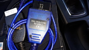

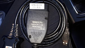

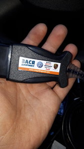

    Благодарю Вас за то что помогли с ключем сегодня удалось привязать новый брелок, авто теперь открывается и закрывается с нового пульта, но вопрос о иммобилайзере остается открытым при повороте ключа авто уходит в защиту и появляется надпись SAFE. Со старым ключем заводится и езжу без проблем.
    Имеются следующие адаптеры, но пробовал ими прочитать пин не удается.
