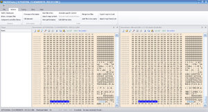

    Уфф, нашел тему :)
    Помогите вытащить логин из приборки Allroad-a 2001 AKE.
    Коммандер читает дамп, но логин не показывает.
    Дамп прилагаю.
    Спасибо.

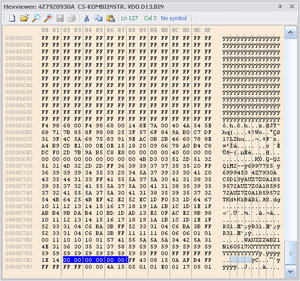

    Пробег 164208? Логин 00000 , по дампу. Может кто так поизгалялся?

    А там видно что дамп не битый ? И что логин находится по тому адресу ?
  7. 052
    052 Водолей
    24 янв 2011
    6.382
    bmx
    Володя посмотрит-напишет. У этих приборок 4Z7 , логин там находится. Нули как не свапай, не пересчитывай из хекс в десятичные -так и будут нули.

    Слил свой дамп, на котором коммандер нормально считывает логин, по тем же самым адресам лежит мой логин.
    Может быть так что именно в этой приборке логин находится по другому адресу ?

    Так что, значит тупо нули прописывать, сработает ? :eek:

    Да, должно.

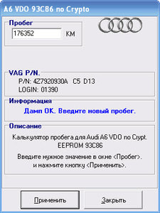

    Ну.. всё плохо, нули не подходят.
    Логин пускает только 26261
    а в 50-м канале 00000 не прописываются

    Спасибо, по мылу получил. Залили его, но теперь другая проблема, приборку с новым дампом связать с движком, нужно этот дамп сделать пустым "virgin". Т.е. стереть вин-код и посчитать контрольную сумму. Кто знает как это сделать, подмогите ???
    А тот дамп приборки с нулями, он какойто ломаный,хакерский, т.к. даже на пластиковый ключ ошибок не выдает :))
    Записали твой дамп, сразу иммобилайзер ожил и пошли ошибки.
    Да, и еще, командером вытащили логин из епрома движка, 3007, но он тоже не привязывается, т.к. в приборке его просто нет.
