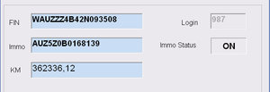

    Подскажите как вытащить логин с моторника , для привязки ТНВД Audi A6 C5 2.5D конец 2002 г.
    Приборка MM, естественно не получается с нее вытащить логин(

    Из моторного тогда. Командер должен читать на едц15в

    какой именно Командер, и при каких условиях читается?(через разъем или на столе в бут режиме?)
    Через обычный ккл шнур?

    подключился к моторнику Командером!
    Епромка считалась , в каком виде конечно не знаю), в окошечке пробег появился , в окне логин появились 3 цифры 987, тусклые!
    пробовал их вводить 00987, но не подходят!
    в чем причина?
    • 2.5d audi.zip
      345 байт
      75

    Вообще логин верный, вводился как ? Тут такая тема есть http://www.audi-club.ru/forum/showthread.php?t=318046

    при вводе в 11 окошке, выскакивает окно, логин не верен , выключите зажигание, попробуйте через несколько минут!-это именно на моторнике!

    Ну, вариант 02259 только ещё.

    Логин лежит в 2-х местах в хекс-виде перед идентификатором иммо. На картинке обозначены эти места.Предполагаю, что есть смещение и вычислять надо из пары 03 8D , при свапе 8D3 ,т.е в десятичном виде 02259
