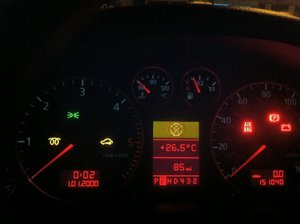

  5. Саныч
    Саныч Участник форума
    5 мар 2004
    463
    A4 1.9 TDi 2001
    да , показывает
    было в милях
    перевел в км
    Сделал тест исполнителей , все работает как надо
      55,4 КБ
      568
