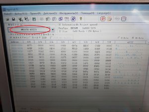

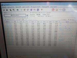

    Добрый вечер. Помогите высчитать логин приборки. Авто audi a4 b5 1.9 tdi, приборка uk nsi 8D0 919 861 А

    В УК НСИ нету логина в приборке ГЫ, да даже если бы был, кто же так спрашивает?
    Дамп нужно выкладывать.

    Если вам нужен принципиально логин, выкладывайте дамп еепром из моторного.

    За 3 т.р. вам только копию на автемаркет чип сделают и не более.
    Это ничего общего не имеет с пропиской ключа по логину.

    Не вводите людей в заблуждение. Логин в приборке.

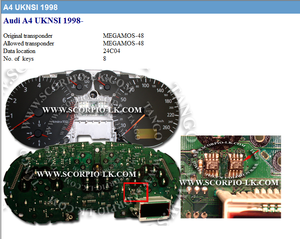

    #378 SergV, 19 апр 2021
    в 24с04 данные иммо находятся, а не 93с56
