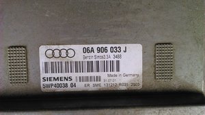

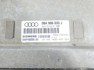

    Люди помогите пожалуйста.
    Ауди А3 8L , 2001 год , 1,6 Л , 75 КВ , AVU , Механика, VIN: WAUZZZ8L32A017546
    Купил эбу с разборки. Нужны логины с обоих блоков для замены. Посоветуйте чем их лучше вытащить с этих моделей ? Читал что разные блоки - разные проги и версии ?
    Есть шнурок Вася Про и K409 USB KKL OBD 2

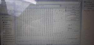

    Прошу помочь, по возможности. Нужен логин приборки для добавления второго ключа, а то с одним, сильно потрёпанным жизнью, как-то стрёмно.
    Audi TT 1999 года, приборка MM4, 8N1920880A M73 D23
    Пошерстил форумы, вроде есть инструкции, но ни одна не подошла, и файл не того размера получается и внутри как-то не по шаблону всё. Считано с помощью VAG K+CAN Commander 2.5, пробег 268807
    • tt1628.zip
      501 байт
      51
  10. qbad
    qbad Новичок
    17 апр 2019
    3
    Терпенье и труд все перетрут. Вдруг, кому-то пригодится.
    Как казалось, тут логин хранится в ячейках 0x91 и 0x92, без дублирования и без разворота байт, в отличие от рассказов про другие приборки.
    0x0354 = 00852 -> бинго, 2 ключа прописаны, можно ездить спокойнее

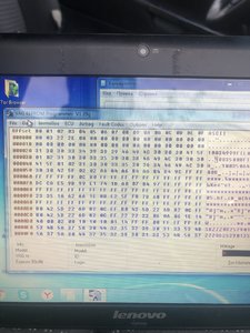

    Доброго дня! Прошу помощи с поиском пина на эбу mm7gv ,vw jetta 2012. Дамп eeprom обязателен? Или нет.
