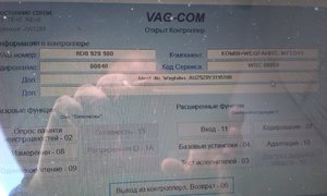

    Доброго времени суток, прошу у Вас помощи так как уже не знаю что делать, вообщем отвалился радиоключ, через год после покупки авто перестал открываться с брелка, авто заводится и ездит без проблем, купил на ебей новый ключ но беда в том что не могу вытащить логин для привязки нового брелка, в наличии имеются:
    - Вася диагност
    - Синий KKL-VAG 409.1
    - VAG HEX+CAN
    Но беда в том что ни один из этих шнурков не может выдать логин, только синий что-то пробует делать, при опросе Commander'ом приборка как-будто замыкает и сбрасываться дата и время.
    Чем можно вытащить этот проклятый логин, прошу совета или может кто может помочь?
    Данные автомобиля:
    Audi a4 B7 1.9 TDI 2006 года, европейка
    Address 17: Instruments Labels: 8E0-920-9xx-8EC.lbl
    Part No SW: 8E0 920 901 D HW: 8E0 920 901 D
    Component: KOMBI+WFS 4 H12 0110
    Revision: 0110 Serial number: 00000000000000
    Coding: 0006041
    Shop #: WSC 80093 222 69422
    VCID: 264390BD92369E7195-515E
    Address 25: Immobilizer Labels: 8E0-920-9xx-8EC.lbl
    Coding: 0006041
    VCID: 264390BD92369E7195-5140
    Ещё есть такой текст:
    Adaptation Channel 021:
    Stored value 0
    Test value 1
    Remote Control Adaptation (Memory Location)
    Key
    Adjustment
