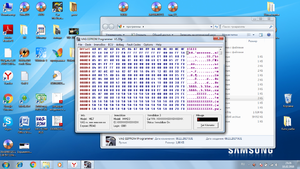

    Гольф 4 американец ) это для америкосов норм ?

    Да не, иммо там есть, просто вот с приборкой загадка какая-то. Даже ВАГ ЕЕпром пишет, что иммо включено.

    Вин машины дай уже . А тор угадайка какая то ... То что иммо есть с чего решено ?

    Вин машины к сожалению ничего не даст, так как на моей машине иммо 100% есть, а это приехал свап 1.8 турбо, я сразу хочу исключить всю экологию и иммо и в процессе столкнулся с такой вот фигней как FF вместо пина, мне как бы он не нужен, но я боюсь того, что если я отключу иммо и залью обратно ЕЕпром, то эбу можно будет выкинуть. Думаю что иммо и здесь есть, так как при чтении еепрома, ваг еепром программер пишет, что иммо включен и в ключе который приехал со свапом есть чип.

    Что за винегрет ? Отключить экологию - хорошо . А зачем иммо крячить ? Это если он есть . Опять же а почему если зальешь еепром обратно ЭБУ можно выкинуть ? Что бэкап сделать кто то за руки держит ? Какой год машины ? Что видно в данных по иммо в приборке и в моторном? Ты если тут загадки хочешь ставить то с тобой общаться только время тратить .

    Что за негатив ? Я же не завтавляю мне помогать, это добровольно. Просто я хочу отключить иммо считаю, что для меня это лишнее. С чего я сделаю бэкап, если я читаю еепром, а там вместо пин приборки FF, ну отключу иммо, залью обратно, машина не заведется и что я обратно залью ? Изначально не правильно считанный еепром ? Вся суть моего вопроса изначально была в том, что бы узнать бывает ли такое в природе ? Нормально ли это ? А не понты колотить типо я сильно напрягаю своими вопросами.

    Это не негатив , это попытки добиться более менее профессионального подхода . Скажи а прочитать еепром в буте кто мешает ? Ииии почему не выложить еепром в виде бинарника а не скрином ?
    От тебя минимум информации . Если хочешь по фотке то логина нет . Больше данных для анализа нет .

    Да почему-то при попытке загрузить файл в формате бин, пишет что файл с таким расширением загружать нельзя. А как прочитать еепром в буте ? Я уже и кнопку для бута вывел, но способ считать еепром нашёл только один, через cmd. Тобиш через окно мс-доса.

    Файл пакуй в zip и прикрепляй . В буте еепром читается Me7 eeprom reader

    Нет там иммо в моторном . Нет ни VIN ни AUZ

    Получается, что просто взяли ключ с другой машины с чипом. А при подключении новой приборки значок иммо моргал, странно. Спасибо большое за помощь ! Значит буду все собирать до кучи )

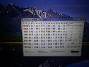

    День Добрый,решил поменять свою ММ 4b0920900k панель на ВДО 4b920900d.
    есть программа VCDS rus 15.7.0 и кабель
    могли бы помочь и написать как и что нужно делать что бы прописать новый щиток, и вообще реально вытащить логин с помощью кабеля HEX - USB +Can

    помогите узнать логин
