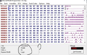

    Приветствую уважаемые форумчане. Помогите пожалуйста вытянуть пин с дампа моего щитка VDO.
    Приобрел приборную панель с рабочим дисплеем БК, но EEPROM Programmer не видит пина старой панели, на новой все замечательно вытянулось. Но для того чтобы привязать новый щиток нужен пин от старого. Демп со старого я вытянул, но как его прочитать с хекса не пойму. Еще вопрос, как я понял старый ключ я к новому щитку уже не привяжу, нужен новый транспондер id48?
    audi a6 c5 2.5tdi 2001 allroad
      299,9 КБ
      445
    • AUDI OLD.zip
      977 байт
      91

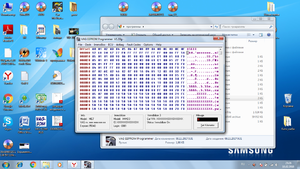

    Прошу помощи,приборка MM4,cчитал дамп, но как и у многих не показывает логин.
    • mm4.zip
      25 КБ
      93

    Пробег 229800 логин 01108 пробуй
    serpen нравится это.
  18. serpen
    serpen Новичок
    21 янв 2018
    16
    Беларусь
    Спасибо за оперативность Melkon&Ratko буду пробовать пробег вроде совпадает.
