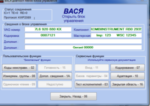

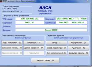

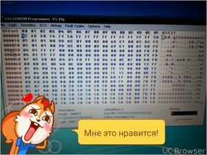

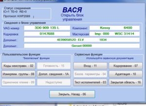

    Коллеги по цеху VAG. Подскажите пожалуйста, приобрел себе авто туарег 2004. И задумал прописать транспондер(для автозапуска), по начало все было легко, но по инструкциям не получилось.
    Приборка у меня изнасилованная предыдущим владельцем, видно припайки к микросхеме(глушили лампочку чека, восстановить не могу, кажется убрали программно в микросхеме)
    С помощью VAG CAN Commander смог вытащить логин моторника, он не подходит к иммо.
    С помощь VAG EEPROM удалось слить дамп приборки, но пин вытащить не могу. Еще в машине стоит kessy, и интернет пестрит советами, что в kessy ничего без VAGовского интранета прописать не удастся. Но мне полноценный ключ с кнопками не нужен, может все таки есть способ прописать транспондер?
    на ключах сохранилась бирка, вроде как с ПИНом к иммо, но не видно цифры. последнии три могут быть 644

    Еще в приборку не активен Логин, только в ИММО. Мне похоже надо дампить kessy, а не приборку.
    А eeprom immo не читает, видать без шнурта tacho или vag commander не обойтись :(
