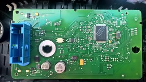

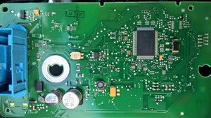

    Разобрал еще раз - желание махнуть усилилось (левая - рестайл) https://yadi.sk/d/6132Y8DctWhi6 - все фото
  6. EduN
    EduN Новичок
    13 сен 2012
    85
    Seat Altea FR, Audi A3 8P
    Вообщем не выдержала душа поэта... Есть две новости.. Ниче не сдохло - это плюс. Счастья нет - это минус. Пины не совпадают, поворотник на есп и т.п. Буду делать все по нормальному. Всем спасибо.

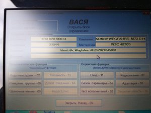

    Народ, у кореша дядьки сдохла MM4, не показывает ни один прибор, пытаюсь почитать eeprom нифига, и почему то в блоке приборки не пишет вин, что это значит? приборка то по логике иммо3, должен быть вин

  8. IBM
    IBM Новичок
    21 фев 2011
    88
    Audi A6/4B(C5) 2.4 00г.
    В двигателе логина нет - приборка иммо 2.

  10. melkon
    melkon Суровый диагност
    21 сен 2005
    27.089
    Touareg CR 3.0TDI
    На скрине ясно это видно . На иммо 3 в идентах приборки есть и VIN и AUZ, а у тебя только AUZ.

    Всё верно. Мотор ANB ме7.1, на месте логина в 95040 FFFF. Логин доставать, из новой приборки ,только ,надо. Вязать к ЭБУД без логина в нулевом канале адаптаций приборки, а потом ключи прописать в приборку через логин новой приборки.
