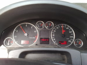

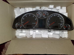

    Всем привет!!!! настал и мой через заменить приборную панели magneti marelli ИММО 3 на Ауди А6 с5 на ВДО. Моя старая панель совсем стала глючить, рабочие остались : тахометр и спидометр. Перепробовал New_Beetle_Audi__MM_M73;ME7_95040;VW-Audi login v3.08;VAG K+CAN Commander 1.4;vag_eeprom_programmer 19g. Все безуспешно, не могу с старой ММ вытянуть Пин. Мужики выручите,через дамп прочесть Пин, уже пару месяце не могу ничего придумать. Старая приборка 4B0920900R пробег 183003км, дамп будет ниже и хочу поменять на приборку VDO 4B0 920 932T(Пин её вытянул).выложил пару дампов вытягивал VAG K+CAN Commander 1.4

  2. IBM
    IBM Новичок
    21 фев 2011
    88
    Audi A6/4B(C5) 2.4 00г.
    02482 УДАЧИ!

    Спасибо большое IBM!!!! вы мне очень помогли!!!! подскажите ещё одну вещь, мне новую приборку нужно до заводских установок возвращать?
