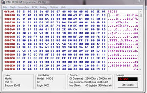

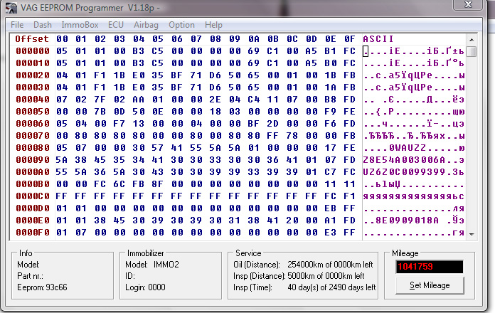

    VAG EEprom programmer: открыл им дамп, но тот не показал никаких значений, в том числе и логин... Что делать? Может кто помочь?

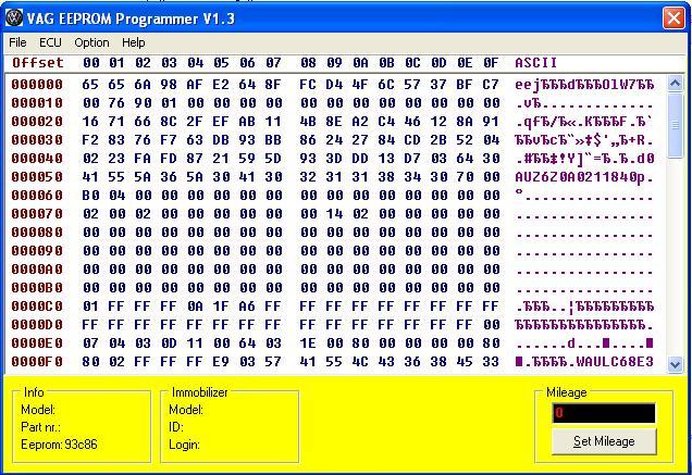

    Что значит не показал значений ? А что он показал ? Людей которые могут вытащить логин из дампа глядя в него не много . И имхо это не бесплатная услуга (кмк) .
    Вот так выглядеть должен ...

    вот что у меня...
  8. melkon
    melkon Суровый диагност
    21 сен 2005
    27.089
    Touareg CR 3.0TDI
    Ну и ... все есть у тебя ... Я же не писал что програмер покажет логин . Я писал что им дамп открыть можно , а логин вытаскивать глазками и ручками надо (при навыке определенном ).

    никакого решения нет, потому что в статичном криптованном дампе досок rb4 и rb8 логина нет! логин можно вытащить оригинальным коммандером или вагтахо 3-й версией, но только непосредственно на машине. на снятой доске не получится. А для прописки ключа на машинах до 2005 года есть более легкие методы
