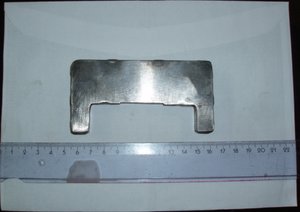

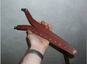

    Я немного выпал, но вот обещанные фото девайсов. Пластина для установки распредвала в положение ВМТ 1-го цилиндра и приспособа для удерживания от проворота зубчатых шестерён привода ГРМ и ТНВД, без неё будет довольно проблеммно удержать шестерни от проворота в момент затяжки центральных болтов. Я всё делал из стали 65Г, так сказать, на века. :dead:

    Звёздочку привода ТНВД снимай нафиг, там конуса нет, открутишь болт и всё, потом по меткам предварительно выставишь, а окончательно через ВАГком. И крышку клапанную тоже нафиг, иначе пластину не поставишь.
