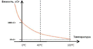

    Кинематическая вязкость моторного масла показывает «степень густоты» моторного масла....измеряется в сСт (сантиСтоксы или мм /с, 1 сСт = 1 мм /с)
    ...Скорость падения кинематической вязкости с ростом температуры характеризуется ИНДЕКСОМ ВЯЗКОСТИ масла. Проще говоря, индекс вязкости показывает «степень разжижения» масла. Это безразмерная величина, т.е. не измеряется в каких-либо единицах (метрах, километрах, килограммах и т.д.) – это просто цифра!
    Чем ниже индекс вязкости моторного масла, тем сильнее масло разжижается, т.е. толщина масляной пленки становится очень маленькой ...
    вот некоторая зависимость : см вложение
    Важно понимать 3 основных требования к вязкости масел:
    1. Вязкость масла не должна быть слишком низкой, потому что это может привести к повреждению двигателя из-за возникновения трения пары «металл-металл» ....
    2. Вязкость масла не должна быть очень большой потому, что деталям будет «трудно двигаться» относительно друг друга (представь, что в двигатель «залили» битум) и его будет тяжело прокачать по масляным каналам, что приведет к отсутствию смазки в узлах трения и возникновению «сухого трения», а также повышенному расходу топлива. ..
    3. Вязкость масла должна быть оптимальной! Она изначально рассчитывается при создании каждого конкретного типа двигателя и указывается в руководстве по эксплуатации и обслуживанию двигателя/автомобиля.
    Вывод:чем выше индекс вязкости моторного масла, тем в более широком температурном диапазоне (окружающей среды) масло обеспечивает работоспособность двигателя – обеспечивается более легкий пуск двигателя при низких температурах и достаточная толщина масляной пленки (и, соответственно, защита двигателя от износа) при высоких температурах.
