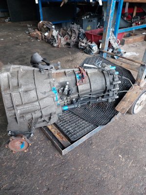

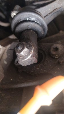

    Добрый день! Имею такой авто - ауди а4 б8 2.0 ТДИ 2009 на механике KXP.
    Хочу поменять МКПП. Посмотрел Эльзу, в ней указана совместимость с коробкой LLQ и другими (34/11), она является заменой KXP и выпускалась до 2013 года.
    Имеется проблема - при визуальном осмотре LLQ в месте входа кулисы имеется датчик нейтрального положения передач. Нашел в интернете информацию - он ставился на МКПП для работы старт-стоп.
    На моей коробке KXP нет такого места под датчик и проводов к нему. Собственно говоря вопрос - можно ли поставить и будет ли адекватно работать все?
