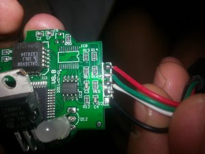

    Разабрался я с шнурком! ) разабрал штекер который в машину вставляеться и увидел что один провод оторваться. Припоял обратно и все заработало!!!

    Молодец!Я же говорил что-то со шнурком:wink:
