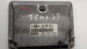

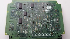

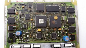

    здравствуйте. у меня помер ЭБУ двигателя. по номерации не нашел. на разборе дали от фольцвагена сказали что подойдет после вскрытия блока обнаружили что нет пары транзисторов, резисторов и диодов, ниже будет фото платы. плата одинаковы и расположение процесс одинаковы. поставил на машину открыл замок зажигания вроде дросель открыла бензонасос отработал короче вроде работает. час перепояю резисторы и все остальное чего не хватает на новом. теперь делема 1)нет ключей и есстественно чипа нет можете подсказать в какой микрухе мои ключи. 2) и вообще прокатит это или как? как вообще выбирать ЭБУ по каким пораметрам?

    Вот фотки!!!!

    ты бы лучше написал номер твоего блока и того что дали. Ключи не нужны, они защиты в блоке иммо, блок двигателя нужно только адаптировать - без прописки ключей

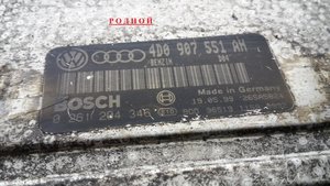

    4 DO 907 551 AH / BENZIN D04/ 0261 204 (810) BOO 96519 1159 0932 MADE IN GERMANY 19.05.99 26SA5824 Это мой родной ЭБУ.

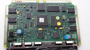

    НИЖЕ ФОТО НОВЫЙ В СМЫСЛЕ С РАЗБОРА

    фотки!

    блок не тот - это 2,3VR5
