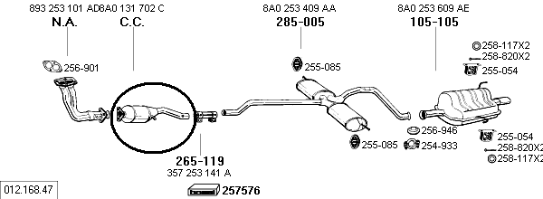

    есть смысл покупать Б/У детали на глушитель?и подойдет ли на B3 с B4
  17. tomatoff
    tomatoff Живу я здесь
    8 июл 2009
    2.831
    ФфЦэМаКс
    может что то и подойдет но не все помоему, т.к. у б4 бак снизу!
  18. Кузнецов Артём
    Кузнецов Артём Участник форума
    30 июл 2010
    157
    Audi 80/B3 1.8SF
    Ну я кружком выделили что мне нужно....крепеж подходит вроде но не знаю...там еше какой то датчик есть...а у меня вроде как без датчика
