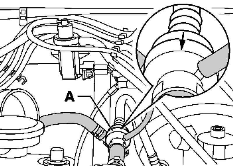

    http://audi80b2.0pk.ru/uploads/000a/25/94/3439-1-f.jpg
    на этой ссылке луче видно.....идет шланг из вакомника на нем желтое колечко...под ним выходят две трубки белые...и черный шланг идет дальше вот у меня обломлено было после желтого колечка...и перемотано изолентой и идет не две белые трубки а одно...как называетьсяэто желтое кольцо?)надеюсь мой бред понятен...

    Это клапан. Пропускает тока в одну сторону. Если поломан нужно новый.

    Обратный клапан.

    спасибо...воздуха хапает через этот клапан...он ведь должен воздух в одну сторону только пускать,как я думаю...у меня в обе гоняет..плюсь рядом пипка обломана,клапан снимаешь..на движке закрываешь дырку и движок работает четко...без клапана он не работает вообще...хапает воздуха в эту дыру,клапан перемотал заново лентой и вакумник заработал,наду купить новый все же и подсоединить ко всему к чему надо...[​IMG]
    Воздух должен проходить через обратный клапан А в направлении стрелки
    В обратном направлении клапан должен оставаться закрытым.
