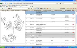

    23 окт 2006
    28.254
    выбираем, не стесняемся

  17. Vadim Fint
    Vadim Fint Новичок
    8 июн 2009
    75
    Audi 100/C4 2.8 AAH АКПП 1992
    У поликлинового ремня два ролика: ролик натяжителя и паразитный. На схеме вверху - #7 ролик натяжителя (вместе с натяжителем), #3 - паразитный (пластиковый).
    Увы, на AAH + AKПП + Кондей #7 стоит 200$+.
  18. ser_gr72
    ser_gr72 Старожил
    23 окт 2006
    28.254
    #18 ser_gr72, 13 янв 2010
    поэтому меняется только ролик, а не натяжитель целиком.
    BlindHorse дал номер самого ролика.
    у него ААН и кондей есть.
    сомневаюсь, что он даст непроверенную информацию.
    это, если нужен именно этот.
    если паразитный, то другое дело.
    просто Катерина не может определиться, что ей надо, потому фотку и выложил.
    PS у натяжителей в независимости от АКПП и кондея ролик одинаковый.
