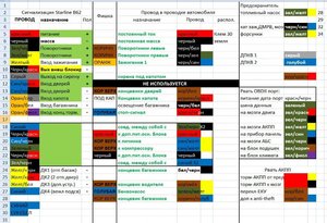

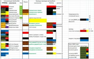

    Прикладываю схему цветную, которую нарисовал по результатам осмотри машины, изучения схем и инструкции к сигналке. С подключением питания, стартера и прочего основного проблем вроде нет, основные вопросы:

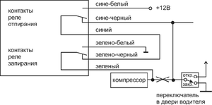

    - центральный замок + концевики (как подключить ЦЗ правильно и где находится блок комфорта.
    - встроенные в сигналку блокировки (что резать и где это лучше делать)
    - нюансы использования реле при установке (купил 2 штуки на всякий случай).
    Вложения - 1) моя примерная схема, прошу ругать и черкать 2) то, как рекомендуется в инструкции подключаться к компрессионному ЦЗ 3) фото блока разъемов в ногах водителя 4) схема установки сигнализации от производителя.
    Буду очень благодарен, если кто поделиться опытом или посоветует хороший материал по теме.

    Вроде подключил сигнализацию, в ходе работы схема видоизменилась (см. вложение). Но есть несколько проблем:
    1. При постановке на охрану и снятии центральный замок гудит, но двери не закрывает, хотя ключом все как положено. При этом на брелке все время показывает "незаперто" - открытый замочек. Управление центральным замком по старлайновской схеме для пневматических ЦЗ сделал на желто-синий провод (нашел на одном из форумов).
    2. Постоянно горит пиктограммка открытой двери, но это концевики проверю.
    3. Подключил зажигание та сине-черный провод в колодке, но в ходе установки начали одолевать сомнения, правильно ли сделал.
    4. Откуда вывести концевик багажника, если в левом коммутационном блоке его вроде нет?
    5. Провод контроля педали тормоза повесил на красно-черный, вроде раздваивающийся и идущий на стопы, но он должен быть минусовым по идее, в режиме охраны все время горит "тормоз" на брелке. Снимаю с красно-черного - гаснет.
    Что я делаю не так и как исправить?

    С замком решил, и даже доп. секретный иммобилайзер сам поставил. осталось концевик тормоза, багажника, капота... Программировать ничего не надо. Если у тебя в инструкции сказано как у меня - подключение к пневматическим системам 2 провода соединить между собой, а зеленый - в разрыв в сторону компрессора, а сине/черный в разрыв в сторону активатора двери, то попробуй перекинуть их НАОБОРОТ, т.е. то, что пишут к компрессору кинуть на активатор (т.е. зеленый ОТ фишки, а не к ней), а то, что на активатор - к компрессору (сине-черный К фишке, а не от ней, но лучше перепроверь вдруг перепутал по схеме). Сделал так по совету знакомого мастера, и все заработало. При постановке закрывает, при снятии открывает, ключом все точно так же работает, как и раньше. Провод, напоминаю, желто-синий в коричневой верхней фишке, там же коричн/белый (концевики ВСЕХ сразу дверей).

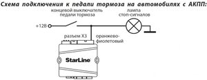

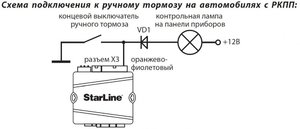

    Только не понял как концевик тормоза подключить (у меня АКПП), в инструкции сказано на провод питания стопаков перед лампами. По логике на этом проводе должна быть масса в покое а при нажатии тормоза +12В. Врезался туда, лампотестером проверил что именно стопы, прилепил провод от сигналки, и на брелке сначала ничего, а после первого нажатия тормоза уже постоянно горит "ТОРМОЗ". Походу нет там постоянной массы на нем, как подключить?

    Как я понял, на тормозе плюс прерывается педалью, и в момент нажатия просто соединяется провод с предов с проводом дальше на стопы, а масса берется рядом со стопами где-то или в жгуте. В инструкции сказано соединять в плюсовую цепь между +12В и лампой, а в случае с МКПП - со стороны массы с диодом, почему так? может опечатка и надо со стороны массы стопов?

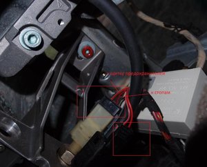

    вот картинки моих тормозных концевиков (1 - на стопы, 2 - от круиза), и картинки из инструкции по установке. Подключено в красно-черный провод стопов (который раздваивается в колодке слева внизу, у тебя также сделано? Должен выдавать "ТОРМОЗ" только при нажатии на педаль, а выдает все время. Также все время выдает "ТОРМОЗ" на брелке, если провод висит в воздухе и не подключен никуда. Если прикрутить к массе, "ТОРМОЗ" гаснет.

    Стопы: схема авто совпадает с о схемой в инструкции по установке. Действительно, к концевику сопов подходит +12, а лампы висят на массе. У меня все норм работает. А у тебя, случаем, не светодиодные лампы в стопах? только этим объяснить можно. Ну или глюком сиггналки.

    лампы нормальные, самое смешное. блин, вот если бы можно было программировать, "+" или "-" на концевике....ладно, попробую прилепить к минусу стопаков, если заработает - будет уже второй булыжник в огород "писунов" инструкции))) Сказано же там "-", а на картике заставляют на "+" вешать...

    Ну такк-то оно и есть. Цепляться надо между лампочкой и лягушкой. ЛАмпочка будет играть роль сопротивления. Я сразу не очень внимательно прочитал твою проблему. А на счет писунов... Ошибки и грамматические присутствуют - грех на китаез обижаться.
