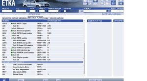

    "смотри жгут панели приборов, там будет искомый корпус, потом этот номер в поиск по машине "модели EL" :) - в примечаниях увидишь номера ламелей (что-то типа 000919132), берешь без буквы А в номере,под минимальную толщину провода (там это тоже будет)"

    Я здесь отвечу, заодно может кому полезно будет. Каталог EL находится здесь внизу.

    Через ссылку sim_a100_2.3_92 случайно нашёл человека, кт. занимается этим профессионально, получил список и заказал дополнительно к ручке 8L0 953 513 J 01C:
    провод электрический 000 979 018 - 3 к-та,
    проводка 000 979 012 E - 2 к-та,
    разъём электропроводки 8L0 972 980 - 1 шт.
    Оказалось, что 1 шт - дает провод с двумя ламелями, соотв. если надо 4 провода - заказывать надо 2 шт. Ну и вот такое описание-инструкцию:
    "Корпус разъема 8L0 972 980 , к нему ламели 000 979 018, ламели в переходной разъем под капот 000 979 012E либо 000 979 022E либо 000 979 024 либо 000 979 134 либо 000 979 136 (короче палки в переходной разъем 8E0 972 575, сам разъем уже есть в машине). Количество - 6 контактов в разъеме ручки, соотв. надо 3 шт позиции 000 979 018, и 4 контакта в разъеме под капот, соотв. 2 шт позиции 000 979 012E либо 000 979 022E либо 000 979 024 либо 000 979 134 либо 000 979 136."
    Ну и коды активации - дезактивации - 11463 и 16167 - это много где было.
