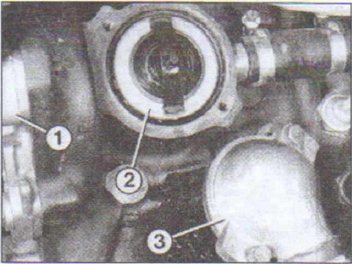

    Так -
    Перемычка на термосе должна быть поперек движка, чтобы не мешать потоку антифриза - так:
