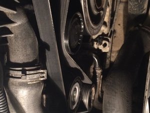

    q7 3.0tdi bug/ снимал-ставил генератор( ремонтировал менял щетки подшипники)
    после установки встает криво ремень на обводном ролике. из-за чего не равномерно распределяется нагрузка и ролик разносит в хлам через 1000км. не могу найти причину. 10 раз все ставил снимал. заметил, что нет соосности с роликом и шкивом гены. шкиф торчит наружу на 1 см.

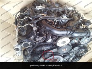

    нашел фотку в нете. точно должен стоять посередине.

    вот так вроде

    Solomone, ремень внизу натяни -генератор-Основной шкив-шкив кондиционера. Там ясно будет какой из роликов торчит
