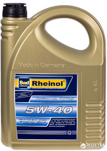

    Если эндоскопом хона на цилиндрах не видна вообще в рабочей зоне, то на врядли поможет.
    Можете попробовать поменять что хотите, но и другое масло залить. Я на 297 тыс. км. переберал свой движок из за масложора и теперь лью swd_rheino_primus_dxm_5w_40_4l_images_1623317539.jpg . И масло мне здесь хорошие люди посоветовали лить вот это, масложора за 3000 км вообще нет, я даже не ожидал такого результата.
    У меня в одном целиндре есть царапина (задир) на вид кошмар, но пальцем не чувствуется вообще даже ногтём не цеплялась.
    Возможно у вас мой вариант с задиром.
