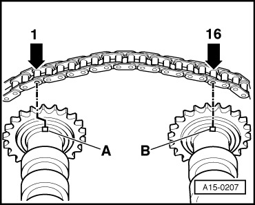

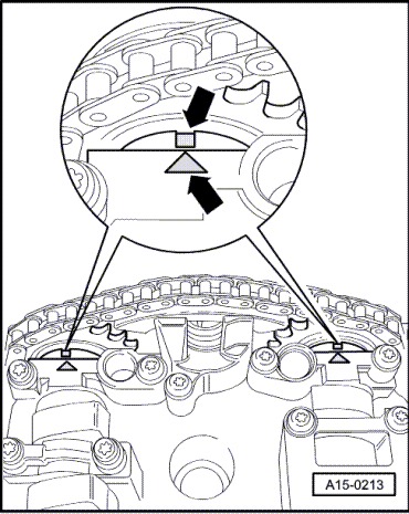

    Поищи на форуме картинку как должно быть, тут полно инфы на эту тему и эту картинку из эльзы встречал не раз. Если есть спецболт(назовем его так) которым стягивается ГНЦ то можно попробовать, если его нет то только поднимать валы. Если валы не поднимешь а попробуешь так переставить на выходе получится тоже самое что и было. Датчик хола по которому у тебя ошибка он не причем здесь и причина не в нем, эта ошибка как следствие а не причина. Причина в том что валы в голове стоят не так как нужно. А почему они так стоят это надо вскрывать крышку и смотреть.

    Я впускной вал снимал и регулятор сжимал, что-бы по меткам выставить...[​IMG] [​IMG]

    Спасибо.Схемки классные.Завтра буду разбираться
