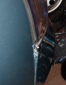

    вот мой пример. на общем фото вроде бы впереди все ок. но обращаю внимание куда стрелка смотрит. если близко посмотреть туда то увидим как на втором фото. :( оттопыривается этот угол. причем на обеих сторонах.... вот как тут понять причину. у меня нет для экспериментов нового бампера , крыла и т.п. я не могу сказать однозначно , в чем причина такого с обоих сторон. возможно бампером когда-то прижались к чему то и вот он так согнулся в результате в этих точках или что-то иное...

    Парни,а кто знает,можно как-то вот это несостыковку между бампером и низом крыла устранить?
    Такое ощущение,что низ крыла как-бы просится,чтобы его наружу выгнуть немного. Можно это сделать?

    у меня такая же хрень была на предыдущей и как раз с левой стороны,я когда после замены ГРМа морду ставил на место попытался крыло с бампером ровно состыковатью,но не получилось,я плюнул и забил на это.
    там в бампер вставляются шпильки с таким прямоугольным основанием и толи от времени,толи еще от чего происходит продавливание бампера этим прямоугольным основанием и шпилька "съезжает" немного внутрь края бампера,и при фиксации с крылом получается что бампер немного выпирает,как то так.

    причем если смотреть на крыло в этом месте, там есть прямоугольня щель, я думал что на бампере есть специальный выступ который и вставляется в эту щель-что способствует отсутствию этого зазора, ан нет бампер ровный в этом месте, щель есть, это они что металл так экономили???

    Да,щель там не просто так.Выступ на бампере тоже должен быть.Седня посмотрю,если не забуду.
    Вроде как на бампере есть выступы под эти щели,и так же ,чуть ниже уже наоборот,щели на бампере стыкуются с выступами на пластиковой накладке,что прикручивается к низу крыла

    так я думаю что без выступа на бампере от этого зазора не избавиться. Причем машины с этим зазором буквально через одну(((
