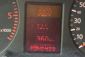

    постоянно начал гореть и пикать,что он значит?извините за качество

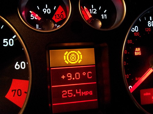

    A6/C5 2.8Q 98г.
    колодки тормозные стерлись, заменишь и будет все ОК

    менял пару месяцев назад,и их не подключили а заглушки поставили что бы ошибки не было.вот такой знак износ колод,а там у меня внутри хрень какая то

    а у меня там что то непонятное

    A6 C5 Avant 2.4 Quattro акпп 01г
    Похоже на задние стоп-сигналы или доп.стоп сигнал

    значит что то с освещением?
    Что-то не горит из перечисленного. Просто дисплей приборки неразборчиво еще кажет, но из всех вариантов более на него похоже

    А6 2.4L

    А6/С5 1.8Т 01Г ANB
    это у тебя лампочка на стопаке перегорела или на габаритке. Включи габаритники или нажми на тормоз и попроси посмореть кого нибудь.

    C4/C5 Avant`ы
    лампочка стопов,Канадский вариант в кодировке приборки

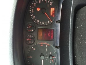

    A6 C5 1.8T 00г ANB
    а приборку сними, разбери и около дисплея есть зажимные пластины, утконосами их чуть подтяни - поможет. У себя также исправил.

    A6/C5 avant 1.9TDI AVF 2005
    можно чуть подробнее,какие пластины?около или под дисплеем?один раз снимал потыкал там все и собрал

    A6 C5 1.8T 00г ANB
    #15 Konnor, 9 сен 2015
    вот смотри фотку:
    вокруг дисплея металлическая оправка.
    перевернешь приборку с другой стороны у этой оправки штырьки которые проходят через плату, вот их и подтянуть небольшим "доворотом".
    понятно?
    вот эти (или похожие на эти, зависит от модели приборки):
    для этого достаточно снять только заднюю крышку.
    Только не переусердствуй.
    p.s. после этой манипуляции, у меня весь дисплей работает на холодную полностью. При прогреве из-за старости пропадают некоторые сегменты, что в принципе не критично.
    при чем тут шлейф на плате? шлейф отвечает за припайку к плате, а вот с другой стороны шлейф контактирует к контактам на стекле дисплея, в этом месте как раз и разбалтывается от вибрации это место и зажимаем.
    в принципе, зачем вам объяснять не специалистам, вот тут все описано, как контактирует дисплей со шлейфом:
