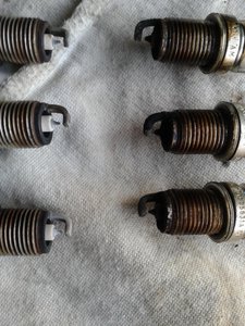

  1. deir77
    deir77 Завсегдатай
    25 мар 2014
    810
    A6/C6 2.4 BDW 2008
    вот мои свечи от задиров в 4,5,6 цилиндрах

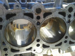

  4. deir77
    deir77 Завсегдатай
    25 мар 2014
    810
    A6/C6 2.4 BDW 2008
    задиры в моем моторе, я думаю не какой супротек не поможет, только гильзовка.

  7. deir77
    deir77 Завсегдатай
    25 мар 2014
    810
    A6/C6 2.4 BDW 2008
    минск, 2500 под ключ(гильзовка одного цил. 80 д, гильзы чугун ауди 80 1,8 б, 6 комплектов колец, три поршня и гора прокладок плюс 4 цепи)

  12. deir77
    deir77 Завсегдатай
    25 мар 2014
    810
    A6/C6 2.4 BDW 2008
    что прикольно цепи в огне, стоимость 55 д за штуку, но ресурс в среднем при замене масла в 15000 гдето 200-250 тыс, а я гильзовал 175 000, а чтоб заменить цепи, нужно вынимать мотор, решил не испытывать судьбу.

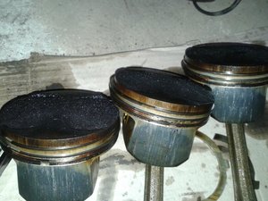

  16. deir77
    deir77 Завсегдатай
    25 мар 2014
    810
    A6/C6 2.4 BDW 2008
    2,7 и 3,0 тди моторы чугун
  17. deir77
    deir77 Завсегдатай
    25 мар 2014
    810
    A6/C6 2.4 BDW 2008
