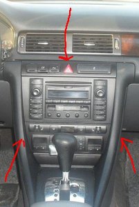

    Помогите снять центральную часть консоли Ауди А6 (2001) там где магнитола, или вообще ссылки на разбор ну итд! Благодарю заранее!??? Хочу уменьшить зазоры, а то она не до конца посажена!

    она на клипсах железных, типа лапок.. Подцепи аккуратно и потихоньку вытягивай...

    С боков два винта и под центральной рамкой по моему ещё три
