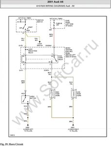

  13. BrAnd
    BrAnd Участник форума
    21 окт 2008
    135
    Audi Q7 3.0 TDI
    Надеюсь по схеме легче будет
  14. Infinity55
    Infinity55 Участник форума
    28 фев 2012
    187
    A6/4B 1.8T 98г.
    Спасибо за схему, ну я в них не разбираюсь =(
