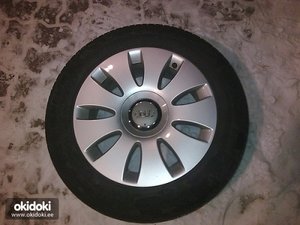

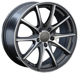

    а присмотрел я вот такие катки:
    но вот беда размеры у них либо 7х16 5*112 et35 dia 57.1
    либо 7х16 5*112 et39 dia 66.6
    вот и не знаю какую размерность лучше брать.
    что посоветуете?

    Дизайн конечно дело вкуса. "Ромашки" (первые) по-моему самый отстойный рисунок на В7 из всех возможных - такое ощущение, что ВАГ его придумал специально чтобы люди при покупке новых авто вынужденно доплачивали за другие диски, лишь бы на этом ужасе не ездить. Симпатичные например вот такие
    То, что ты присмотрел, похоже на китай. Не?
    Ну а касаемо размеров. У В7 центровочный выступ на ступице 57.1мм (66.6мм это уже В8, следующий кузов). Соответственно, если возьмешь себе 66.6, то придется еще добавлять центровочные кольца. Вылет - что ЕТ35, что ЕТ39 отлично подойдут. С ЕТ35 колеса будут сильнее "торчать" в стороны, чуть усилится забрасывание порогов грязью.

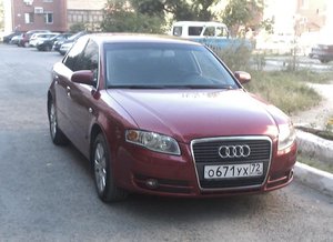

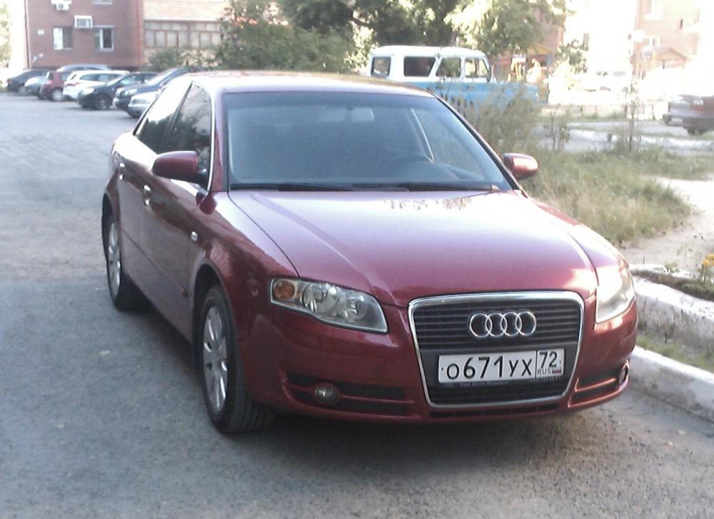

    А вот мое четырехколечное чудо, качество правда не очень, с телефона фоткал
    З.Ы. предложеный вариант мне не по душе. Все-таки на вкус и цвет все фломастеры разные :)

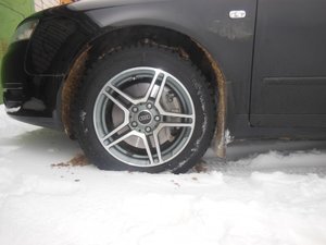

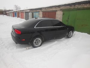

    У меня зима на 35 вылете,смотрится изумительно.По заброске боков грязью,ни чего не заметил.Не критично.
